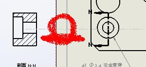

工程图里的局部剖,自动的方式都是有方向的,剖线是竖直的,那它只能在和原图水平的位置来局部剖出来,而常常用到的却是想把这个剖出来的视图可以拖动到任位置的。如何来解除这个关系呢1 \# G/ m8 E1 Q5 L1 R0 U
如图所示,每次拖动的时候都会出现这个水平线来,而不让自己拖出这个水平关系外的位置去!!

编辑剖面线的草图,想怎么拖就怎么拖。
发表于 2009-12-22 10:16:10 | 显示全部楼层 来自: 中国河北保定
右键,解除对齐关系
发表于 2009-12-22 10:18:45 | 显示全部楼层 来自: 中国山东聊城
按住Ctrl键,可以拖到任何位置。

右键——视图对齐——解除对齐关系
