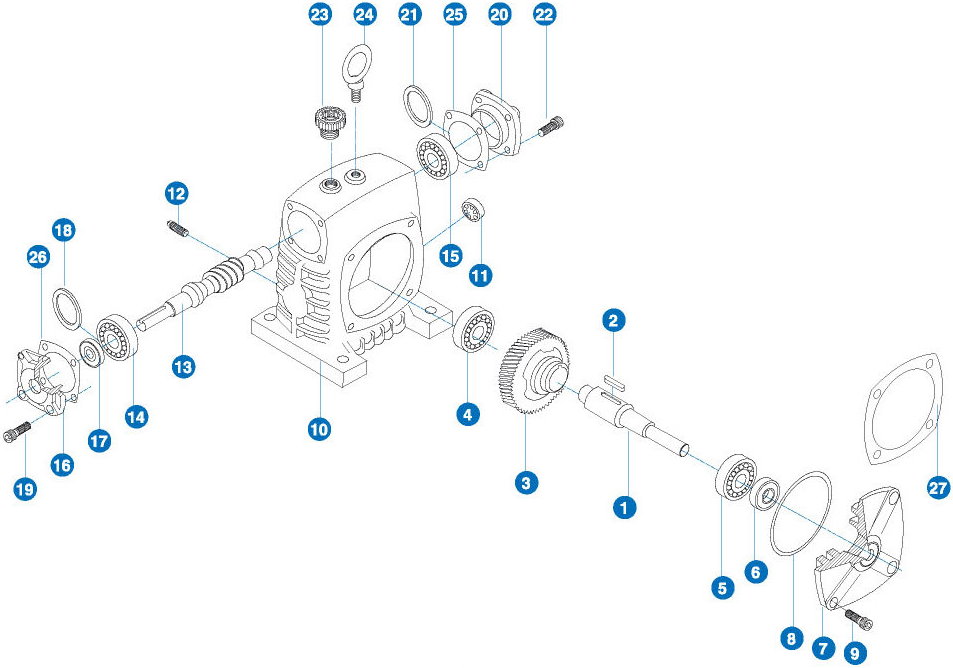

发表于 2009-12-22 20:15:32 | 显示全部楼层 来自: 中国台湾
渦輪渦桿減速
: u2 ~& h& Y) ~: M貼一張圖
