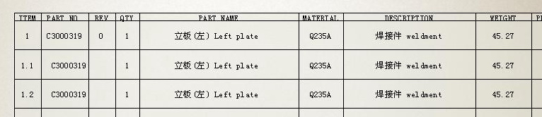

公司规定:每套图完成之后,必须有一个缩进显示的BOM总表,并转为Excel存档。! S, p7 L+ _4 p- d' }  U7 U% E& z
0 O- X2 I* C5 P- A  ^- D
于是问题就来了,当BOM表里出现切割清单的时候,切割清单里的内容除了数量以外无法正常显示(我用的2009SP5.0)' k, k; I$ [! H9 x- _6 T( f6 O
" z. ]/ }7 r* R3 V4 O7 T如图:
 楼主| 发表于 2009-12-21 10:24:49 | 显示全部楼层 来自: 中国江苏常州
问题如下:
( I$ Z; ?2 {5 F9 L. A1 N) w1、1.1栏中的part NO.应为C3000319-1(依次类推)。但是显然在这里“-1”没有正常显示出来。
" U  S# C/ Q: e4 j6 a& u2、其它属性如PART NAME,不能正常显示,变得和原焊件零件属性一致了。  A6 x- R  d% k# q
   而在单独的切割清单中,所有属性都可正常显示。

我也遇過,這幾天才送出去一個# N: n2 l# ^  {- a' u1 c
銷售部門要求要將BOM轉出,所以將一般BOM刪除,重新插入Excel 的BOM,這時問題就來了,顯示不完全$ j: V$ D5 \* E2 A7 Q
5 c. P+ k# p* C4 |後來還是用一般BOM表,再輸出轉檔( M( G8 M- F7 z) `" ^& `4 Y/ g/ z
Excel 範本 BOM問題還沒解決

 楼主| 发表于 2009-12-22 14:19:14 | 显示全部楼层 来自: 中国江苏常州
原帖由 hero522 于 2009-12-22 09:29 发表 http://www.3dportal.cn/discuz/images/common/back.gif5 b9 M( T4 X# [, H4 g2 s, [
我也遇過,這幾天才送出去一個7 u7 p  w3 x5 L% a* p
銷售部門要求要將BOM轉出,所以將一般BOM刪除,重新插入Excel 的BOM,這時問題就來了,顯示不完全* P+ d; V) j3 X- H6 d
. j9 s3 g2 t8 p+ D$ F9 v
後來還是用一般BOM表,再輸出轉檔
1 P: ?4 j0 F  q0 g7 x( I9 m& z8 eExcel 範本 BOM問題還沒解決
/ c- k: }4 \( R$ G9 n+ \
, A3 N; P6 V! ]0 s$ I5 G3 {6 V同病相怜
 楼主| 发表于 2009-12-22 14:21:04 | 显示全部楼层 来自: 中国江苏常州
原帖由 飞天鸟 于 2009-12-22 12:29 发表 http://www.3dportal.cn/discuz/images/common/back.gif
# P$ G9 R1 M+ J, ~& u; E( m手工解决~~~~
8 ?6 L" [: a, }一张BOM少则几十,多则几百上千个零件。手动改一不小心就错了
