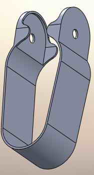

[讨论] 此图用08版如何转为钣金件?
发表于 2009-12-21 09:24:59 | 显示全部楼层 |阅读模式 来自: 中国山东青岛
我点插入折弯之后发生错误了。不知道如何进行下一步,高手指点下。下面的压缩文件是我的源文件。 零件1.JPG 2 `9 P( ?  z5 }# z: N. r1 m1 {

这个用钣金怎么展开啊2 H2 n! Z7 W! d# w7 `
有冲压成型工艺
 楼主| 发表于 2009-12-21 10:17:06 | 显示全部楼层 来自: 中国山东青岛
如此说来这个图是没办法用展开了是吗??
发表于 2009-12-21 10:38:51 | 显示全部楼层 来自: 中国江苏无锡
只有用板金做出来的特征才能展开
发表于 2009-12-21 10:59:52 | 显示全部楼层 来自: 中国北京
钣金的定义是不能延伸的!2010也做不出你的模型。
