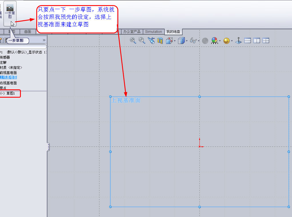

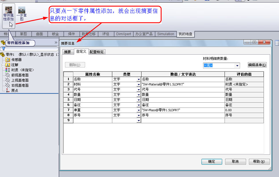

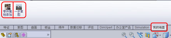

sw的宏命令想必大家都知道它的强大了吧
/ |$ r; P: a& E+ ~! @& l我最近就利用宏,做了就几个按钮,这些按钮能把几步的命令变成一步!我用起来很爽!
7 L& `6 O0 i+ Y" n大家也可以尝试一下,我先抛砖引玉一下,呵呵

 楼主| 发表于 2009-12-17 08:57:32 | 显示全部楼层 来自: 中国江苏无锡
我把我的宏文件上传给大家,大家不要照搬,自己理解意思就好了,因为每个人的作图习惯都不同!
# Z* z5 o' R3 F3 a2 T我还会陆续制作“快速宏通道” :loveliness:
% |- E" G/ k% g. _7 H! g( o* a! j; Q; g

 楼主| 发表于 2009-12-17 09:43:14 | 显示全部楼层 来自: 中国江苏无锡
原帖由 gaogusheng 于 2009-12-17 09:25 发表 http://www.3dportal.cn/discuz/images/common/back.gif
7 w, U8 b8 `- a1 R给个视频教程啊!这样大家就可以自己整自己想要的宏了,LZ,先谢谢了
% j' d" L. s, _0 V9 q! j5 |% s先录制宏,然后保存好,再反过来执行这个宏程序就可以重现刚才录制的操作过程!这个具有很大的扩展性,大家可以根据7 Q/ x/ N8 z1 p, m0 [) S1 r4 \
个人的喜好,DIY出各种命令按钮,如果还是不能明白,就看看帮助,我就是看看帮助就做出来的!
