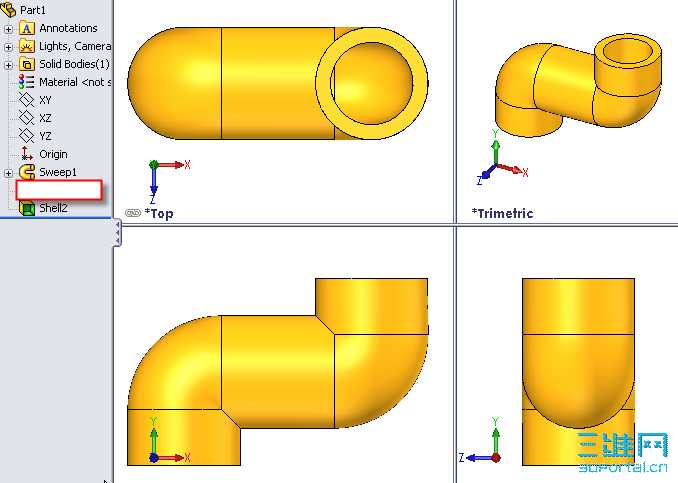

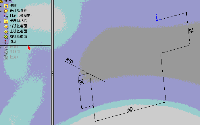

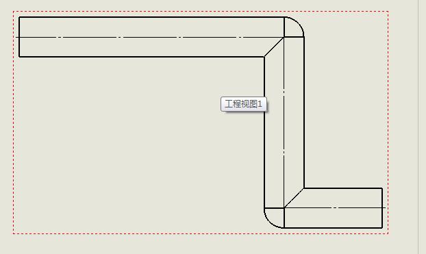

这个实体我是先拉伸出一个方的然后倒圆角做成的,而且实际当中 样子必须是这种形式,但是这样做出来 在工程图里面无法标注中心线,想请教各位还有什么好的方法做出来
 楼主| 发表于 2009-12-15 11:25:51 | 显示全部楼层 来自: 中国山东烟台
补充下 可以标注了  但是觉得别扭

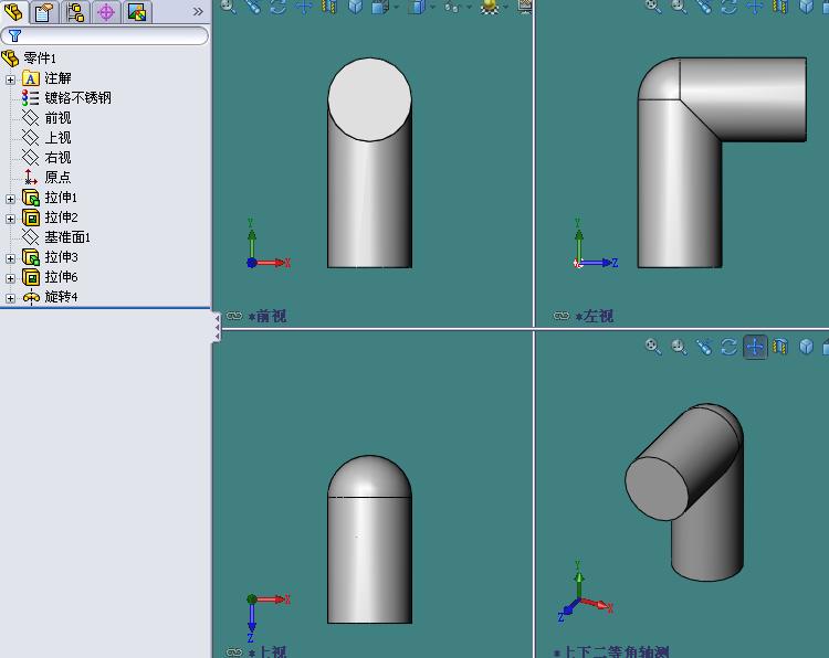

发表于 2009-12-15 15:58:23 | 显示全部楼层 来自: 中国河南周口
楼主完全可以用圆拉伸,拐角处旋转生成。; h1 S- G. ^+ h( A

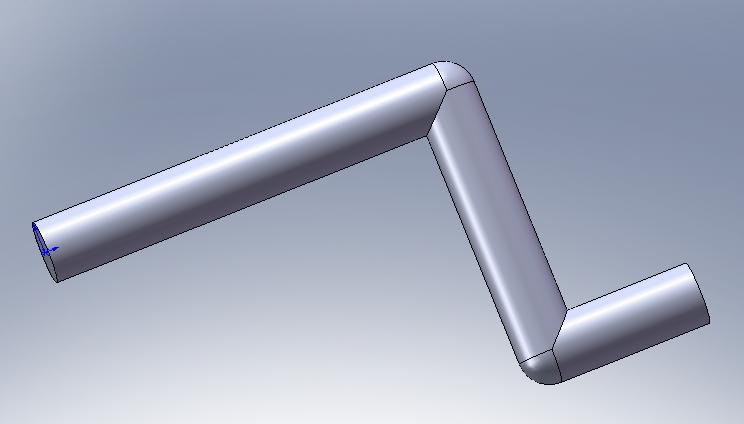

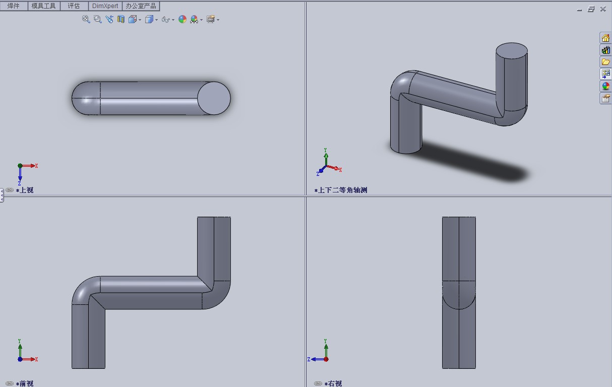

发表于 2009-12-15 16:24:14 | 显示全部楼层 来自: 中国江苏南通
这样可以么?扫描的,然后分割,圆角

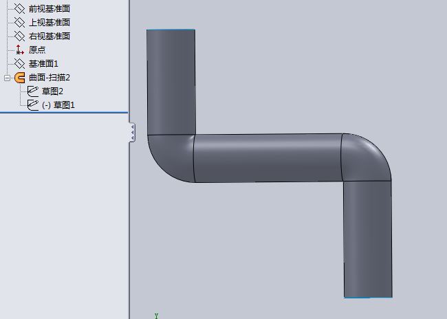

发表于 2009-12-15 16:33:24 | 显示全部楼层 来自: 中国江苏南通
不知道这种是否可以的,2个圆柱之间的圆角使用一个扫描完成就" d1 ~2 |3 O* R3 p- K9 Y
/ R# C# O" z7 h2 x1 G3 T
看起来的效果貌似一样的,具体的不知道具体尺寸,不知道可以否?

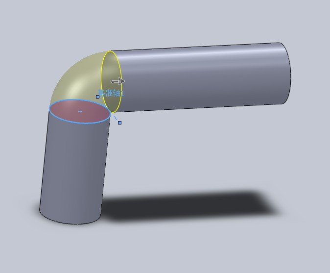

发表于 2009-12-15 16:54:52 | 显示全部楼层 来自: 中国浙江金华
扫描试了一下不知道对不对

发表于 2009-12-17 10:24:11 | 显示全部楼层 来自: 中国浙江温州
LZ的那个是画方体后园角做出来的,看起来当然别扭了

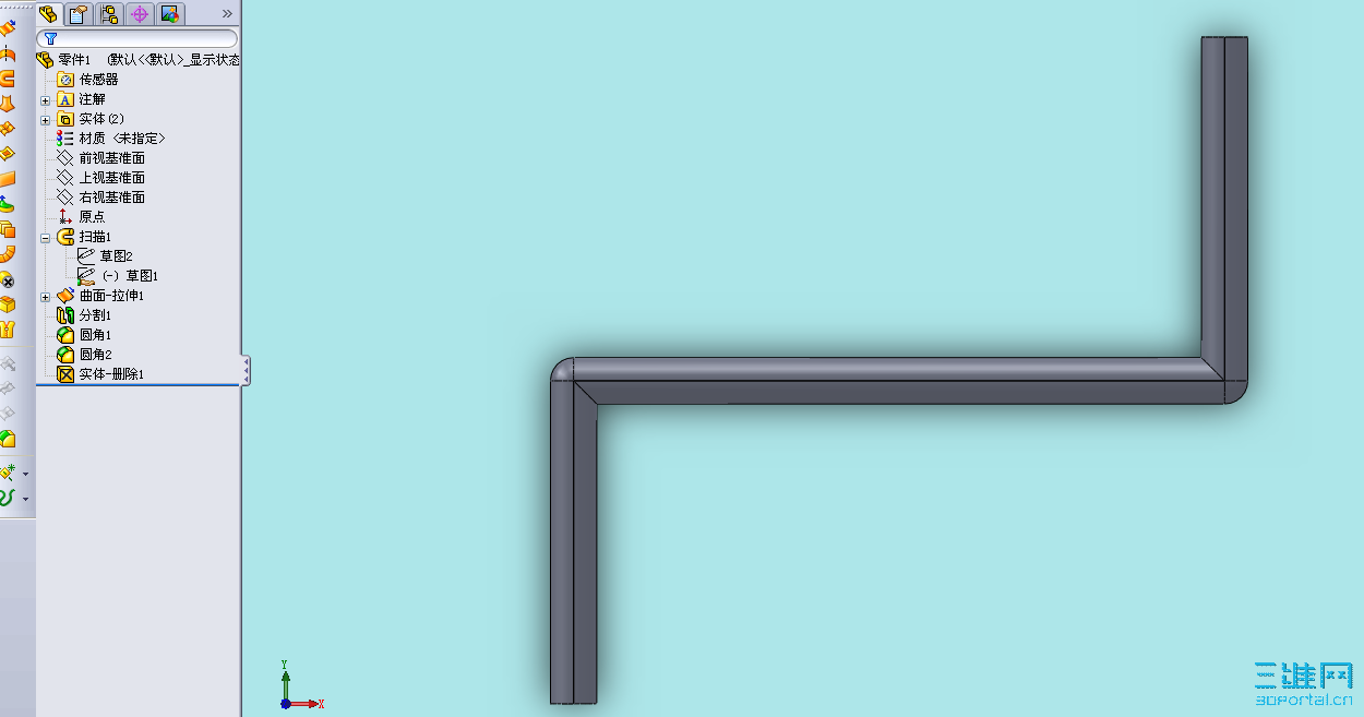

发表于 2009-12-17 11:25:53 | 显示全部楼层 来自: 中国上海
楼主的图形有点问题,下图中红圈处的表达是不正确的。应该如6楼hnxydclz的形状,或11楼闷大的形状。其中6楼的形状转角处的R应该等于圆管半径,而闷大的形状可以调整转角的大小。5 \4 t  X- X! P, @8 j
' v" V! C: ?+ ]' A$ R9 {4 Z% x8 Y2 @$ y. X- b* P1 w: G5 m
1 \; q  V' c. P  \6 b1 T% J
8 w  g2 ~6 a, K. Y下面是按闷大的形状我的做法。9 Z  d+ ~/ x  a; N4 [3 }; j
' p4 Y/ Y# p) h; H
' J4 E. ^2 K, @) B. j4 q- d[ 本帖最后由 w_hs1 于 2009-12-17 11:27 编辑 ]

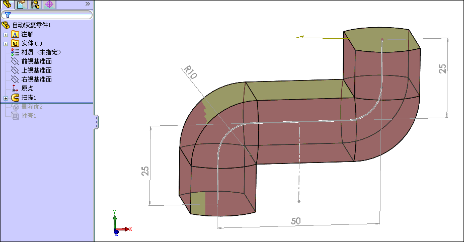

发表于 2009-12-17 11:33:10 | 显示全部楼层 来自: 中国江苏南京
巧用了一个删除面的命令
发表于 2009-12-17 11:57:08 | 显示全部楼层 来自: 中国香港
谢谢不老叔推广教程,您的做法正是闷人的做法。

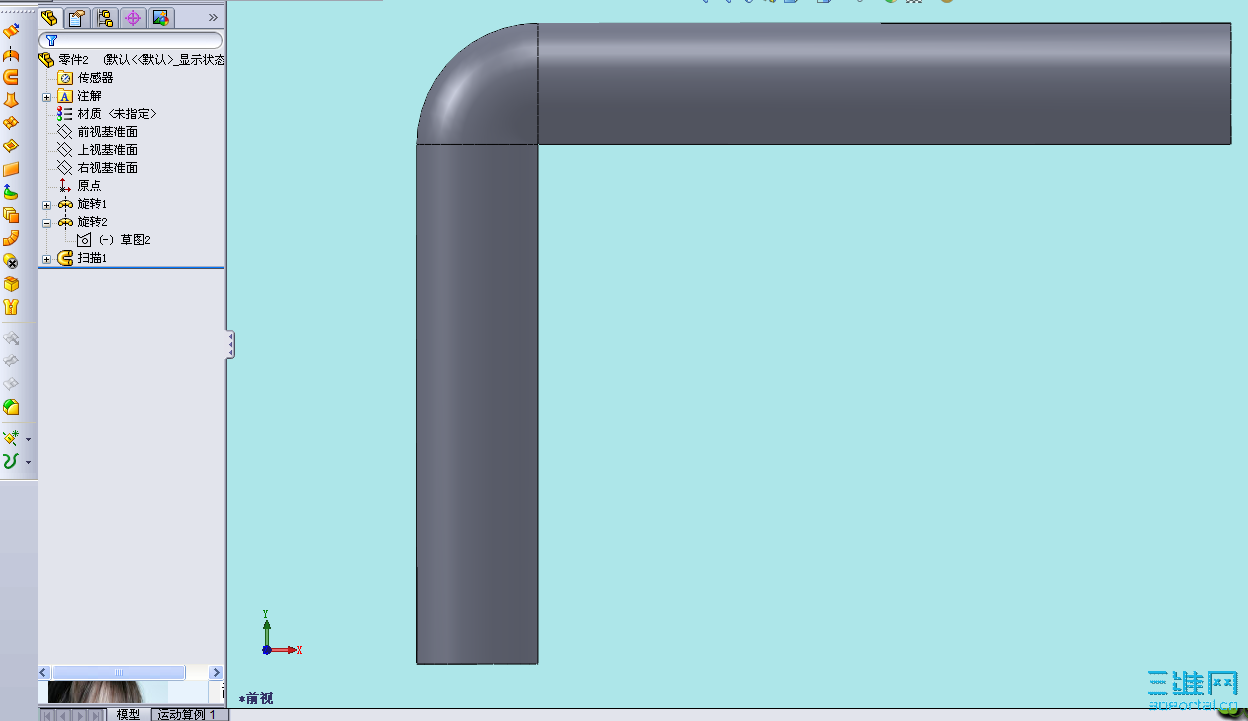

5 o- i6 L" @$ f: u2 G/ P1 w" e=========================================
6 X/ D6 b5 t% e奉劝楼上所有人一句(不老叔除外),那些做法通通都不建议,就算想不出“删面”做法,简单的伸拉+旋转也可以完成,没必要搞得那么复杂。3 m' Z5 k! d5 ^, O1 e
还有,那两位经常教训别人的机械人去了哪里?
发表于 2009-12-17 12:54:19 | 显示全部楼层 来自: 中国江苏苏州
呵呵,好久没有见到不老叔和闷大来论坛了,都纳闷呢,(*^__^*) 嘻嘻……( }" @3 D# E+ U# c* C
今天终于看到,都留言了,说真的很高兴啊8 F6 M, V! {1 s2 o% @5 J
很佩服两位的对SW的掌握能力,对了还有danilso,他对曲面特别钟爱
" f1 |, ]7 y$ w, G+ R9 w9 n; J* [8 [
看了不老叔和闷大的实例,想不明白为什么要这样做,说真的,好像都没有用过删除面呢
6 Q8 F- H0 j: z. M1 u6 y9 m9 [( {
( ]- I! V* Q+ d8 O4 ~8 L9 H; e% d如果是我做这个应该也用9楼和10楼的方法,闷大为什么说6楼才是最根本的方法,扫描不可以吗?
发表于 2009-12-17 13:08:00 | 显示全部楼层 来自: 中国上海
答楼上  }# o  O# t6 w( [( B* L+ Y" T
9、10楼的做法其转角中心恰巧在管的母线上,此中心在母线上或母线外是可以一次扫描完成的,但楼主的要求是中心在母线内,一个扫描是不可能完成的。闷大只是觉得与其用复杂的方法,还不如直接用最简单的拉伸和旋转了。

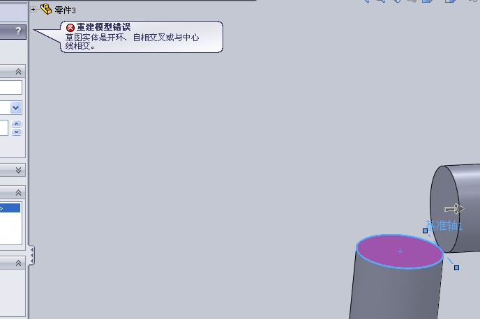

 楼主| 发表于 2009-12-17 17:51:28 | 显示全部楼层 来自: 中国山东烟台
谢谢各位的帮助
开始我也用扫描做过 但是不行扫描出来是一个破损的面 后来才用拉伸做的,而现在我佣旋转做 也提示错误 我不知道错在哪?》 希望大家把源文件传上来 我 参考 学习下 ,下面是我做的时候 出现的错误

发表于 2009-12-20 11:29:31 | 显示全部楼层 来自: 中国广东韶关
不知是不是这样?
4 v% o, [+ b! d4 v2 K; N! ?% L+ b 零件1.rar (70.37 KB, 下载次数: 8)
发表于 2009-12-20 11:31:37 | 显示全部楼层 来自: 中国广东韶关
2.jpg 0 c& G7 Z4 P  u! }- B$ J4 l
/ m3 ?5 j; i9 J5 g7 z2 C* A
加中心线哪就好加啦。
