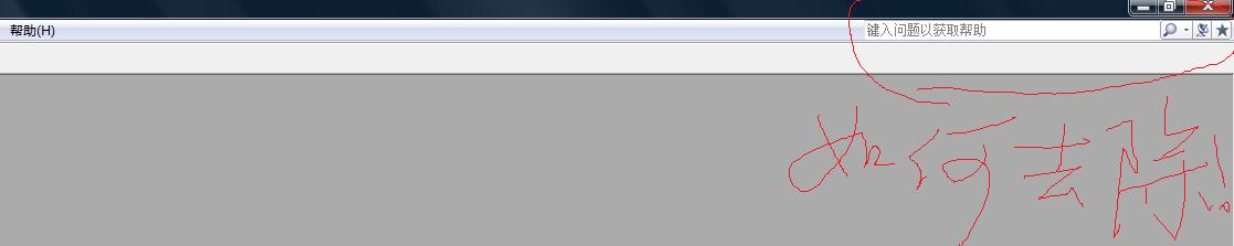

发表于 2009-12-14 21:41:36 | 显示全部楼层 |阅读模式 来自: 中国广东江门
加载菜单比较多的时候,这个小窗口就会遮住菜单,不知如何将此小窗口去除.实在看着烦人.请教高手了.autocad版本2008.

发表于 2009-12-15 15:06:24 | 显示全部楼层 来自: 中国江苏镇江
回复 4# whoeric 的帖子
实际已经禁止“通讯中心”了。
8 W1 O. b, j& E- J- C8 ^
" U- L! r2 d6 w1 r1 ]9 }这样来个彻底:- Q% W+ L3 ^) B# }$ o% E' ^
打开注册表,修改下面两处6 V3 W. ~; c- {" a" c: M! w2 e, F
. Z7 ~% @8 p3 e& `0 Y4 i) E! E1 }* g% b
[HKEY_LOCAL_MACHINE\SOFTWARE\Autodesk\AutoCAD\R17.1\ACAD-6001:804\Applications\AdInfoCenter]" l- l- ~: B# y! o% P& g
"LOADCTRLS"=dword:00000010
; v8 k) q4 F& O  }1 a; K& Z3 Z) i1 P
HKEY_LOCAL_MACHINE\SOFTWARE\Autodesk\AutoCAD\R17.1\ACAD-6001:804\Applications\InfoCenterAcConn]
2 s, X9 R* d; L/ H0 N0 M- I"LOADCTRLS"=dword:00000010
参与人数 1三维币 +10 收起 理由

 楼主| 发表于 2009-12-15 20:53:24 | 显示全部楼层 来自: 中国广东江门
原帖由 ★新手★ 于 2009-12-15 15:06 发表 http://www.3dportal.cn/discuz/images/common/back.gif) W' q$ s. ?( d/ R0 _; C7 f/ r
实际已经禁止“通讯中心”了。2 }" {0 K) Q: D$ I/ E
& V& _) |7 A0 N1 l- z这样来个彻底:
0 Z: X$ u8 L% X& f' J打开注册表,修改下面两处
/ M9 {- p5 ]# Y# a, d. |7 @8 K% ?  B3 t
[HKEY_LOCAL_MACHINE\SOFTWARE\Autodesk\AutoCAD\R17.1\ACAD-6001:804\Applications\AdInfoCenter]; Q' E$ M+ W! h/ Z7 Q
& Y5 R2 v( h' H- d" h$ E0 y3 s0 \- U1 [5 T+ t  e7 Z7 i
; r7 L: R6 H- e! H6 y谢谢老大,确实可以了.太棒了.这个窗口实在让人看着心烦.
