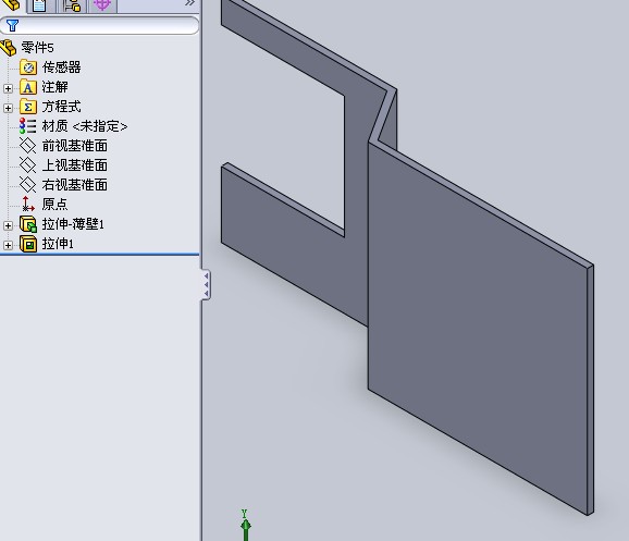

各位大哥,有个问题,就是一个零件画出后,并作出特征,这时需要钣金件的展开功能,转换时却发现一定要转换成钣金件才能解决,但特征却丢失,有什么办法啊,帮帮小弟。

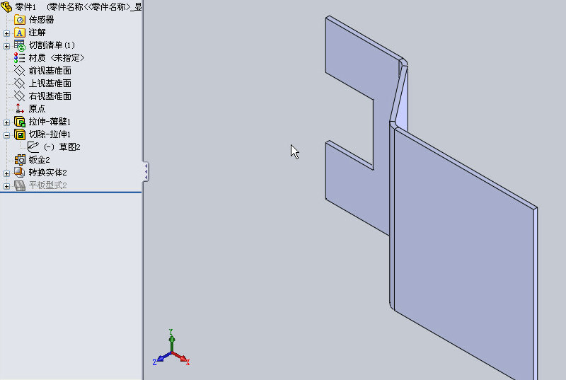

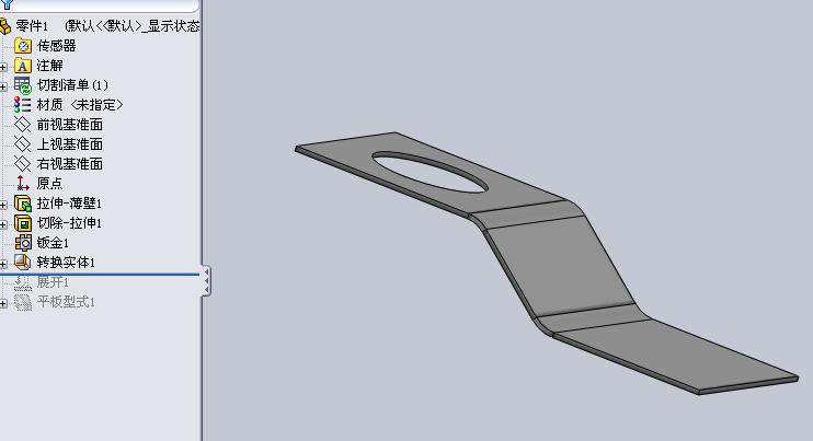

我做的一切正常。

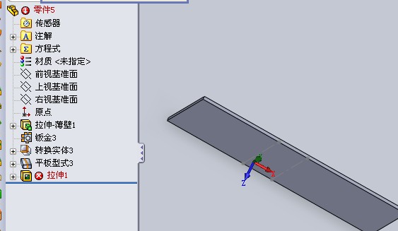

楼主那个拉伸1是在钣金展开处于压缩状态时做的,展开解压造成拉伸1的草图基准面或草图中某些参考发生变化,所以拉伸1会出错。

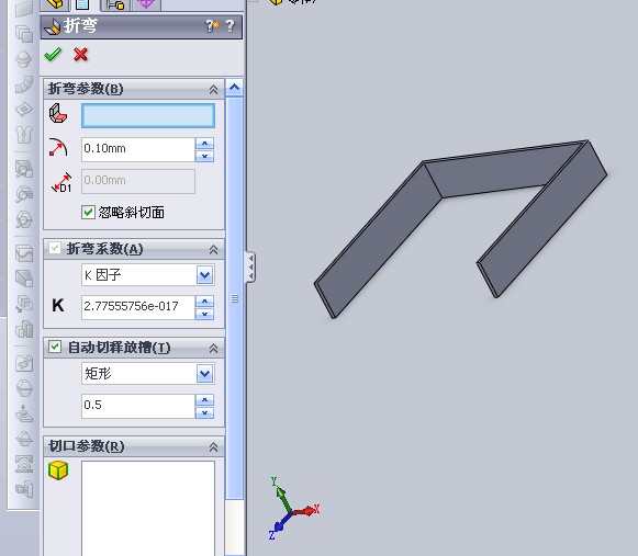

谢谢各位的回复,有的朋友没有领会我的意思,在转化为平板模式那切除特征会丢失!不过用“折弯”功能也能实现平板模式!
