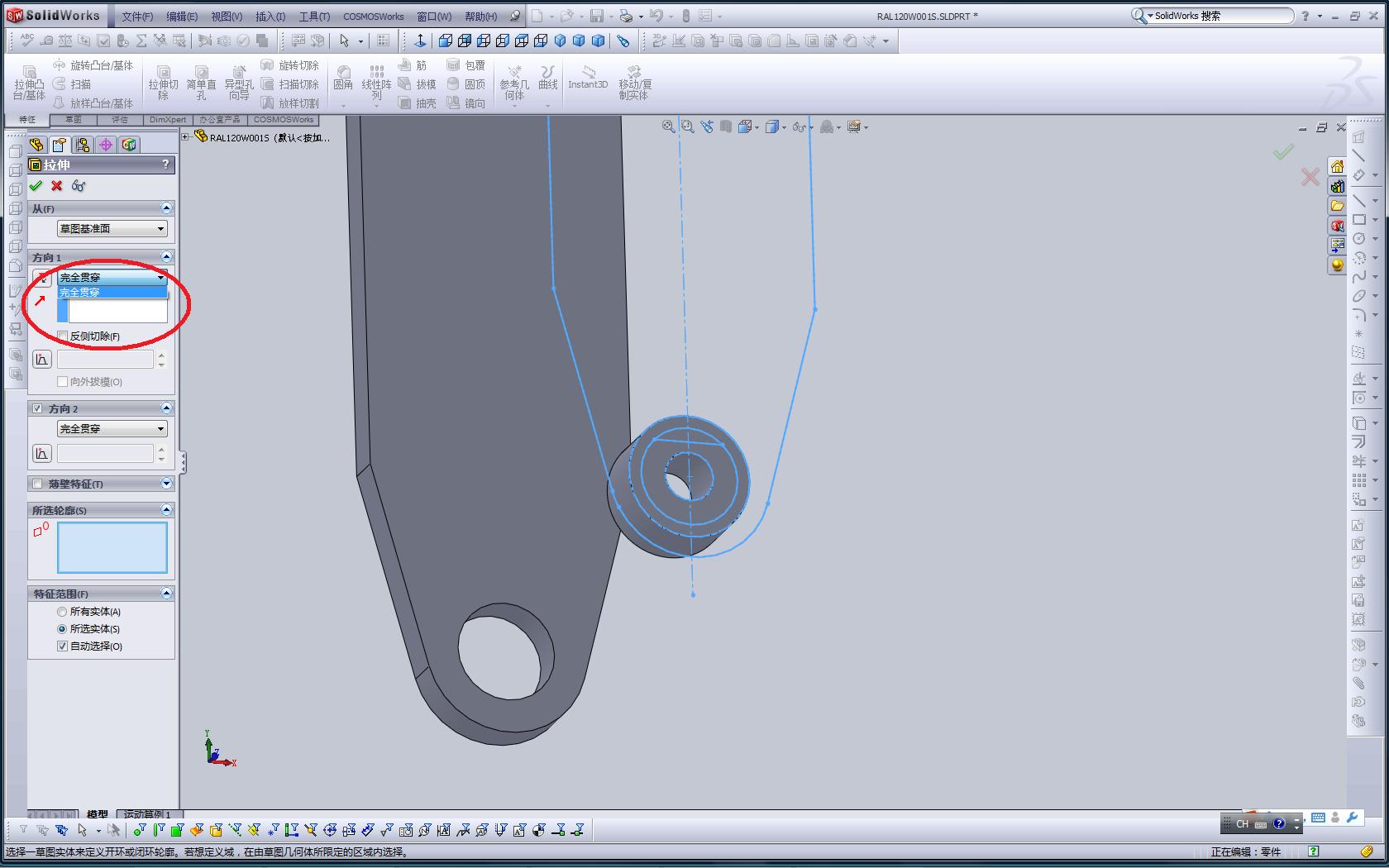

我是先用草图拉伸出一个实体,然后再次利用同一草图切除多余实体时发现,选项里只有“完全贯穿”一个选项了,请问这是怎么回事???5 Q: J$ P9 A6 I( E% b
我想选择“给定深度”。。。。。。。。

检查草图
$ v% a; \8 R& F3 A& I草图没闭合就会出现这种情况

告诉我你的设计意图
7 K4 b$ l9 ^$ b0 I5 i$ l0 }) g你为什么多拉伸后再来切一次?为什么拉伸时不直接选择拉伸尺寸小一点1 q' I7 E3 m2 h9 @! v7 `
另外为什么是完全贯穿?你需要检查一下你的草图是否闭合,你可以试试从新画一次这个图

开环草图拉伸切除时只有完全贯穿。

草图是开环的!~~没闭合
