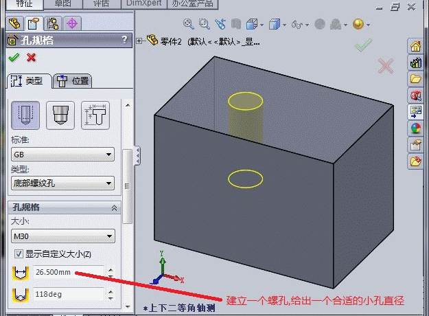

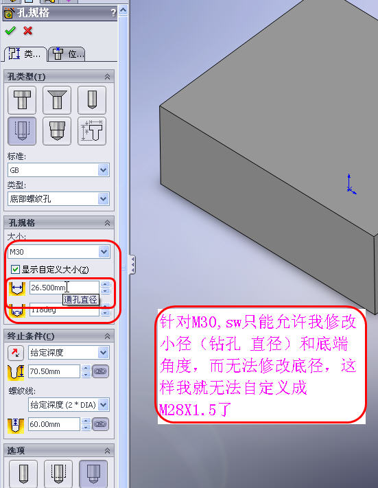

    最近有个问题一直困扰着我,就是如何自定义异型孔向导里的螺纹孔?其实我就是想要自定义螺纹孔底径和小径这两个项目,我显示了螺纹项目的自定义修改框,但是里面只有小径(钻孔直径)和底端角度两个项目。我是做液压设计的,因此工作中会用到很多非标螺纹孔,举个例子吧!我要设计一个插装阀的螺纹安装孔M28X1.5,这是非标螺纹,我们是用成型刀加工的,在异型孔向导里肯定找不到这种规格的螺纹孔,底径是φ28,小径约等于26.5,我现在只能修改小径(钻孔大小)却不能修改底径!

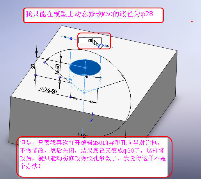

7 d' s( Z; e, U7 o+ u    我现在的办法是先选M30的螺纹孔,把小径(钻孔大小)改成φ26.5,然后生成,最后在模型上动态修改M30的底径为φ28,这样好像螺纹孔已经满足我的M28X1.5的规格了!但是有个致命的地方,就是只要再次打开编辑M30的异型孔向导对话框,不做修改,然后关闭,结果底径又变成φ30了,所以只能动态修改螺纹孔的参数!可能会有人会用装饰螺纹线,但我觉得不直观。

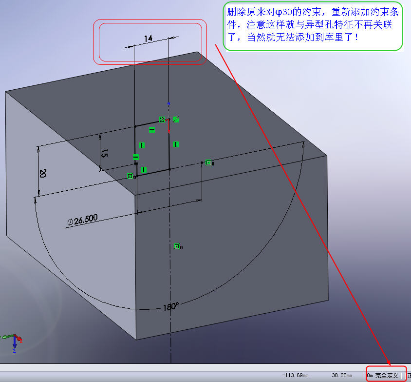

我有想了一个方案,这个办法比以前的办法有了进步!就是修改完螺纹参数后,再返回到异型孔导对话框,只要不要按确定,然后退出,孔参数(实际上我最关心的底径有无变化)没有变化,不像前一个办法那样、只要一激活异型孔导对话框底径就变了!
6 w- [, K/ L' h我来说说步骤,就是直接打开异型孔特征的草图,我理解为孔型的草图,我直接在里面把φ28这个尺寸完全约束,这样虽然孔型被我人为的固定了,但是与异型孔特征失去关联了,我修改后返回到异型孔导对话框,各项参数已经面目全非了,所以不能按确定!这样至少只要不返回到异型孔导对话框按确定,就能保证我想要的孔型了!3 b' e& l: Z6 ?, ^# j7 r9 [
我想这是没有办法的办法!就这样用吧,到时做个标记,这个特征只能动态改!
