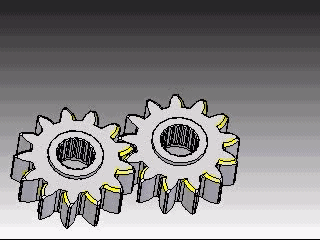

SE里面齿轮可以直接调用标准间,但放进转配图里齿就没了,然后两个之间如何装配?装配完如何仿真,请高手们不吝赐教

+ W1 [) [: t/ X4 k"SE里面齿轮可以直接调用标准间,但放进转配图里齿就没了" 这大约装进来时为简化模型吧,切换成设计模型就应该有齿了.
/ `/ Q( C7 f6 f0 P) X装配应该和中心距有关吧,和实际安装应该是一样的.' `3 ^' o5 p2 U+ m
SE里的齿轮装配是设定传动比和转向的,偶认为,  之后在主动轮上加一电动机就可以运动了.6 l) z! J! Y2 F% z5 k: D
附图是偶从论坛下的齿轮

请问你装的是哪一国的齿轮,那个单倒边是用什么工艺做出来的?二个都是正变位的行吗?7 O) E+ [0 D4 C& g' b+ [$ u

- m8 U! B7 r. z4 c2 M# y# @请问你装的是哪一国的齿轮,那个单倒边是用什么工艺做出来的?二个都是正变位的行吗?
" ]8 l+ B; {7 ^  B呵呵,终于有行家说话了.
$ b  P$ R% a6 N7 R: v偶不懂齿轮,在论坛里下了一个齿轮装了看的,让你看出问题来了

单边倒棱!都是正变位的怎么不行?角变位齿轮传动就有可能都是正的

2 F( y  p% V* {% [0 X  N$ L单边倒棱!都是正变位的怎么不行?角变位齿轮传动就有可能都是正的
- J- H, y( o0 d7 l9 O$ t( T
实际上我不知道为什么是单边倒棱,我还以为是个半成品呢
