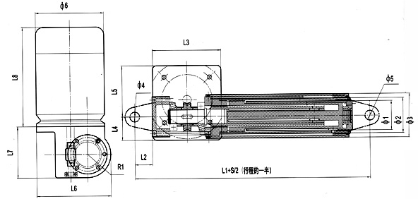

[已答复] 求电动推杆内部结构图
发表于 2009-12-8 11:32:37 | 显示全部楼层 |阅读模式 来自: 中国广东江门
求电动推杆内部结构图
发表于 2009-12-8 15:30:30 | 显示全部楼层 来自: 中国山西太原
电级带动蜗杆、蜗轮旋转,蜗轮轴带动螺套旋转,使丝杠顶出或退回。下图双级电动推杆结构图。
虎强 + 3 技术讨论

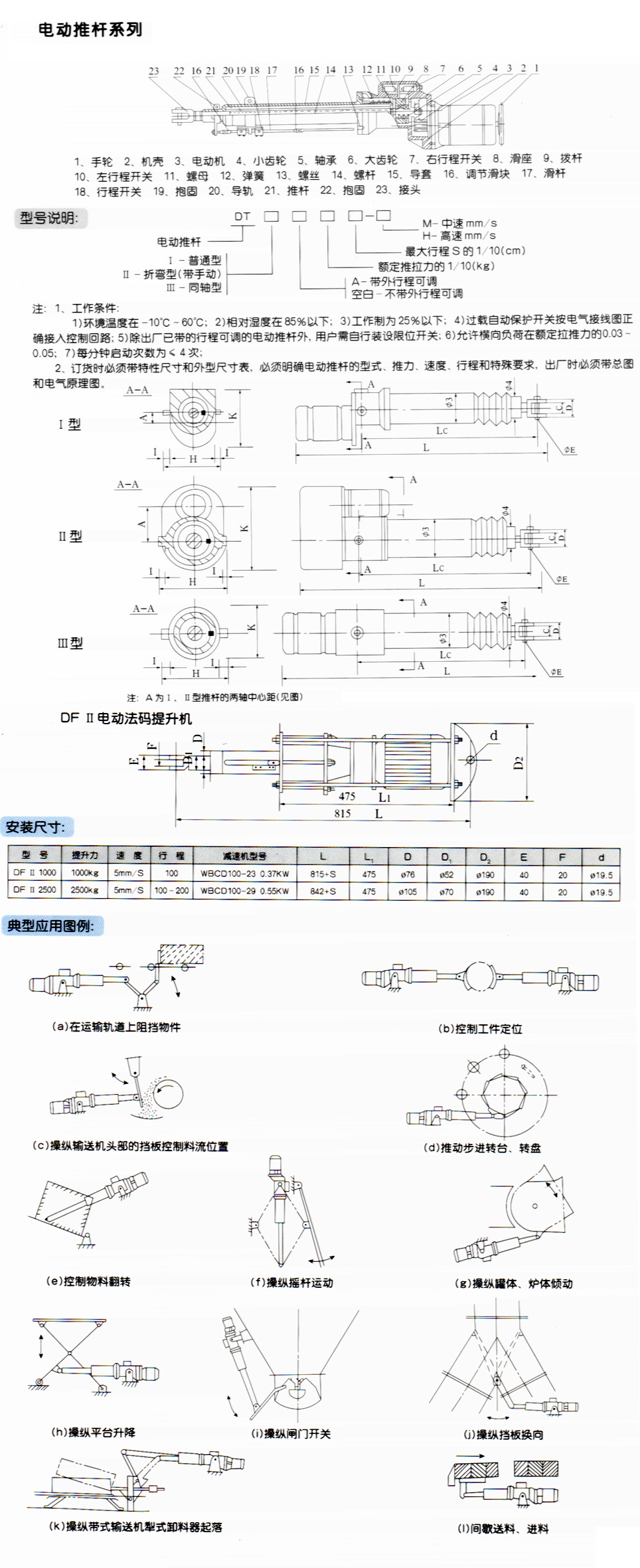

发表于 2009-12-9 15:23:44 | 显示全部楼层 来自: 中国江苏南京
电动推杆是一种将电动机的旋转运动转变为推杆的直线往复运动的电力驱动装置。可用于各种简单或复杂的工艺流程中做为执行机械使用,以实现远距离控制、集中控制或自动控制。
$ w# g" m3 h4 p, k' I) q电动推杆是通用型的辅助驱动装置,可广泛运用于电力、机械、冶金、交通、矿山、石油、化工、起重、运输、建筑、粮饲加工等行业。具有性能可靠,动作灵敏,运行平稳,推拉力相同,环境适应性好等特点。
. |6 C* G, p: O3 @3 ]主要结构$ k/ y+ j  d; V7 d9 E6 x
电动推杆由驱动电机、减速齿轮、螺杆、螺母、导套、推杆、滑座、弹簧、外壳及涡轮、微动控制开关等组成。
: p( b0 |, A: u" G& q工作原理
- Q0 c+ q5 D( m9 z7 u0 _电动机经齿轮减速后,带动一对丝杆螺母。把电机的旋转运动变成直线运动,利用电动机正反转完成推杆动作。如通过各种杠杆、摇杆或连杆等机构可完成转动、摇动等复杂动作。通过改变杠杆力臂长度,可以增大或加大行程。0 {: {, B4 @1 l1 H* @5 P9 K" y
行程控制装置
虎强 + 5 应助

可不可以理解为:电机经过减速机驱动螺母旋转(只旋转不移动),带动推杆(外表面螺纹)做伸出、缩回运动,或者反过来,杆旋转,螺母移动。

7 }2 u8 u! A& f+ q( l  ^% V3 k6 H. v请教一下,一般电动推杆采购用不用标明说要限位装置,限位装置不是电动推杆必配的吗?

7 m! v; _! C" v4 s; Q( d0 K& `. h- N! m里面说用户需自行安装限位开关?一般电动推杆不安装限位装置吗
发表于 2014-11-26 17:17:43 | 显示全部楼层 来自: 中国山西太原
电动推杆本身就带行程开关,订货时标明功率和行程就可以了。

5 o* a4 O/ ~: y0 ?+ K我最近被这个事闹的很烦心。公司采购了3种电动推杆,每种4个。每种电动推杆上只有一个安装编码器,听厂家说编码器也能起到限位的作用。结果在实际操作中,出现了电动推杆超出行程的问题,使电动推杆里面的螺母顶出来了,不能用了,是不是厂家的问题?当初没有标注写行程开关,这12个电动推杆都存在着超行程的隐患,有没有好的建议

. I) E6 ?' ^! R! {) m1 x, ?我最近被这个事闹的很烦心。公司采购了3种电动推杆,每种4个。每种电动推杆上只有一个安装编码器,听厂家 ...
8 W" }) n9 x3 Z% d& k9 m
超出规定行程应当是厂家的问题,厂家应帮助调整至要求行程。编码器可以控制行程,但需经过调试。
: U5 I, u( L7 O或者让厂家改成行程开关控制。
