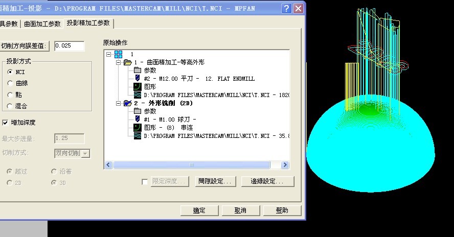

大家帮我看看我那里弄错了,我想投影后也铣到球面2MM以下的位置,可他只在表面跑

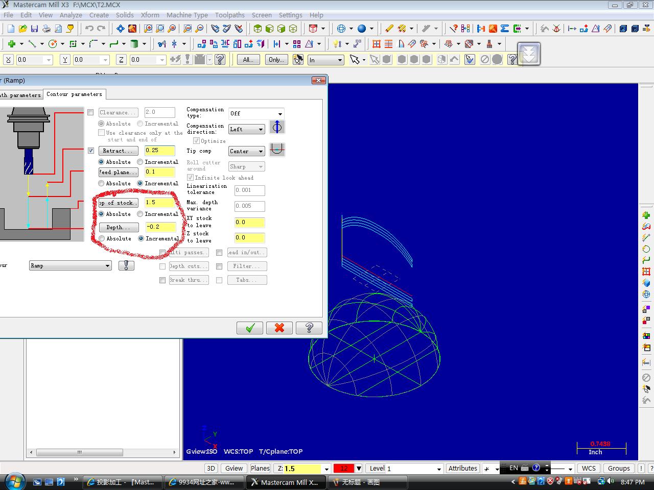

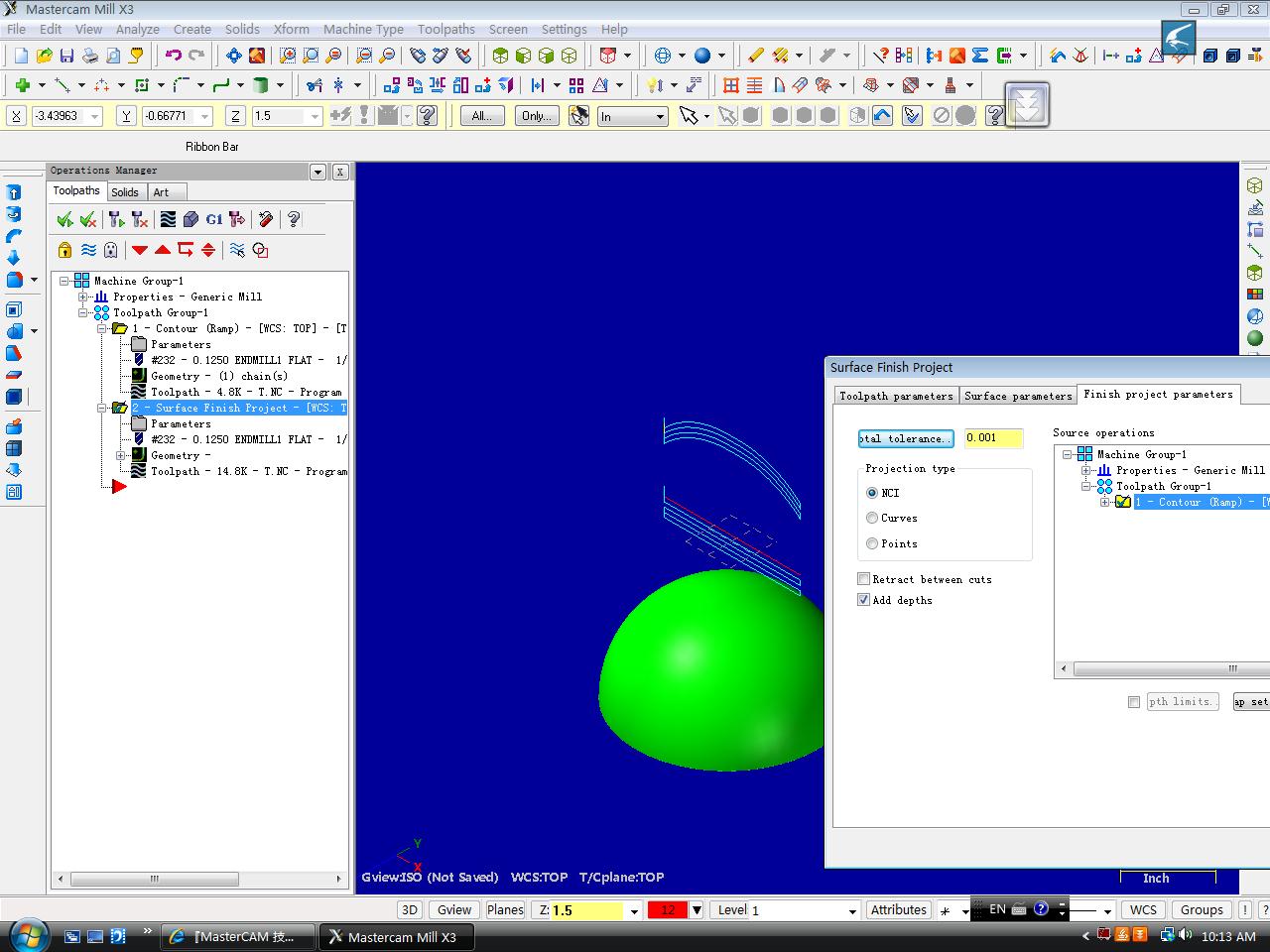

发表于 2009-12-5 22:23:56 | 显示全部楼层 来自: 加拿大
好像不对,你做投影多层加工试试。我的2d路径在Z1.5就这个样子,在0位就可以,是不是必须在0位

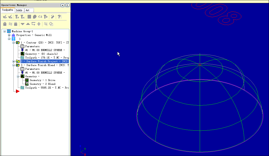

发表于 2009-12-5 23:27:53 | 显示全部楼层 来自: 中国江苏无锡
我做了一下,你参考下
下面是文档和动画,应该是你要的效果了
投影加工.rar
1.68 MB, 下载次数: 62

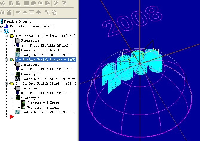

发表于 2009-12-5 23:34:45 | 显示全部楼层 来自: 中国江苏无锡
有兄弟可能会问第一把刀撞了啊,哈哈。。。不要怕,那个刀路是不用的辅助投影用的,现在就可以往曲面下面铣了啊,投影的刀路层降是靠前面的2D轮廓铣来控制的,上面的文件是X4 MU2的

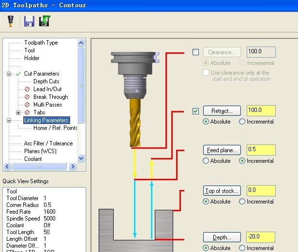

发表于 2009-12-6 07:27:13 | 显示全部楼层 来自: 加拿大
感谢主任,现在明白了。2D图形不一定在Z0,但2D刀路必须从Z0开始往下加工。top of stock 绝对为0,depth绝对为负。同时投影刀路中选add depth.

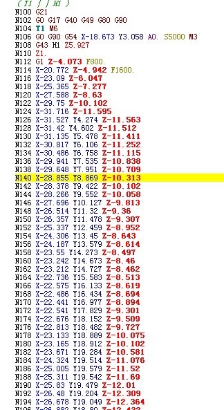

朋友,不知道你用的什么版本,反正我用mill9把2D加工表面设置为绝对0,深度设置为绝对-10,也选个增加深度,生成的路径根本没有铣到球表面以下-10,而且选了增加深度只会在下刀的时候,先多下一点,然后马上回到表面开始走,
 楼主| 发表于 2009-12-7 10:50:16 | 显示全部楼层 来自: 中国四川成都
还有,如果2D是分层铣,投影后不会分层
 楼主| 发表于 2009-12-7 10:59:06 | 显示全部楼层 来自: 中国四川成都
我自己的总结就是mill9的投影加工,不管2D深度是多少,投影后最多只能铣到表面一下的距离是不大于刀半径,而且不能分层铣!不能选add  denth!

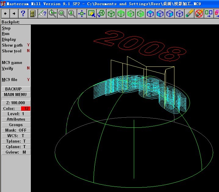

发表于 2009-12-8 22:20:16 | 显示全部楼层 来自: 中国江苏无锡
回复 3# 抽支烟 和学徒工人的帖子
可以投影到-2以下,也可以分层,你想要多深,虽然投影不可以控制深度,但是2D可以啊

发表于 2009-12-9 04:18:37 | 显示全部楼层 来自: 中国江苏无锡
我用9版不是一样的做出来
真是郁闷,还9版做不出的,昏。。。下面张图我9版做的
发表于 2009-12-9 04:21:27 | 显示全部楼层 来自: 中国江苏无锡
再次回复学徒工人的帖子,我已经9版做了,上面的图自己看

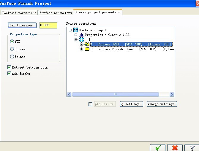

发表于 2009-12-11 22:42:11 | 显示全部楼层 来自: 中国福建泉州
把“增加深度”复选框勾中就可以了。
