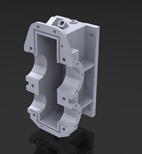

从solidworks里面导入的模型是站在这样的地面上的,如何修改这个减器才可以使其平躺,这样渲染出来的效果更好看,

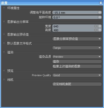

发表于 2009-12-4 15:46:29 | 显示全部楼层 来自: 中国江苏苏州
设定
在设定里面有角度,视图方向的,自己摸索吧
 楼主| 发表于 2009-12-4 16:09:55 | 显示全部楼层 来自: 中国浙江杭州
我试了一下,设定里在没有这个选项啊,我把源文件传上

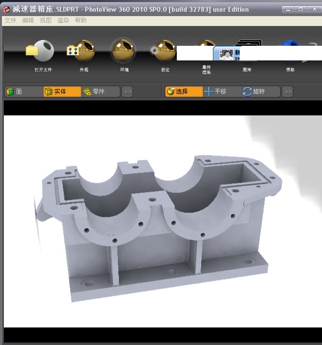

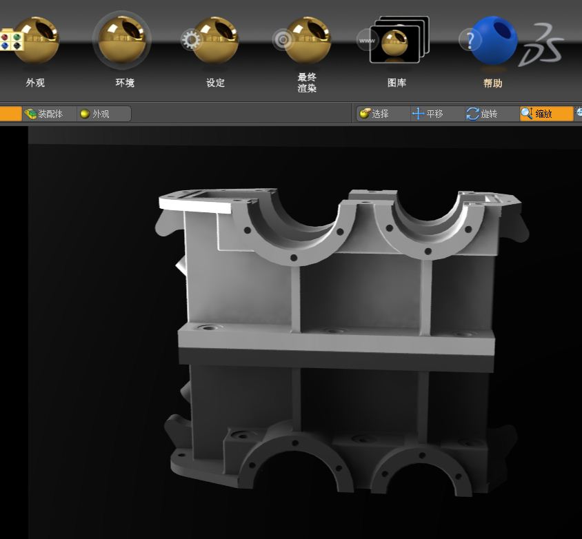

发表于 2009-12-4 16:16:56 | 显示全部楼层 来自: 中国江苏南京
打开后是这样,而且按住鼠标中键还可以旋转的
 楼主| 发表于 2009-12-4 17:32:33 | 显示全部楼层 来自: 中国浙江杭州
回复 4# suning0127 的帖子
先谢谢楼上的回答,. _3 [+ w' \4 K
但是这样的方法是不行的,因为这样做渲染出来是没有阴影的,整个场影投影的方向不是这不是这个方向,光的方向也不对

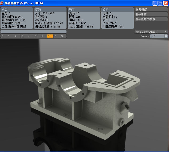

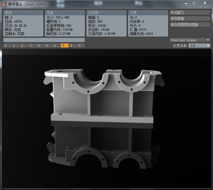

发表于 2009-12-4 19:12:10 | 显示全部楼层 来自: 中国浙江金华
楼主是这样吗?

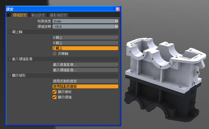

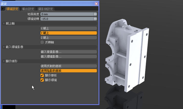

发表于 2009-12-4 19:40:19 | 显示全部楼层 来自: 中国广东惠州
如果用2010設定處可以選軸向朝上.7 x/ y9 Q7 z% H* |3 ]" T0 r
4 D, N, |$ H8 W8 H place2.jpg + L& Y7 x" {! n% E, S) ?( y
5 N" r" d/ O& d9 B! i
 楼主| 发表于 2009-12-4 19:46:05 | 显示全部楼层 来自: 中国浙江杭州
哦,原来2010的可以啊,难道2009 sp4的不可以么,
