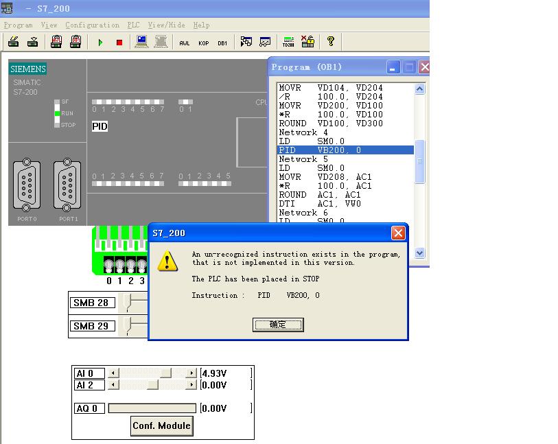

[求助] s7 200仿真软件可以仿真PID吗
发表于 2009-12-1 15:32:14 | 显示全部楼层 |阅读模式 来自: 中国上海
求助,如题,哥用的是仿真软件2.0,可以载入4.0的AWL文件的版本

 楼主| 发表于 2009-12-2 07:36:36 | 显示全部楼层 来自: 中国上海
回复 2# 外憨内秀 的帖子
看到你的回复,我又尝试了一次,还是不行,我把源文件发上来,你给指导指导,

你缺少一个配置文件,文件类型:Files  S7-200  cfg(*.cfg).

这个文件是在STEP7-MICRO/WIN32里生成的,是自己配置的,你把你的PID.AWL文件放到STEP7重新配置再保存就会自动生成,你可能还不太知道什么叫配置,配置就是你所选的PLC的CPU,PID模块等信息,比如你的原程序是把PID模块定位到第一个扩展单元,而你缺少拉这个文件,仿真就不知道AC0是什么,就会提示错误.我就不给你程序拉,还是自己编源程序吧,从头开始慢慢来.

,原来用是224XP,不需要扩展;选择已经配置了文件,选择了226XM,扩展是EM232,并定义了DATA BLOCK,sorry , still can't make it .  无语泪流 , 还是期盼高手指点一下。也向东风频借力,送我上西楼,西楼有mm,苦等郎儿来。

今天又到那西班牙语的网站上看了看,才知道西门子仿真软件不支持PID命令。http://personales.ya.com/canalPLC/interest.htm..........................具体翻译到下面的网页看看http://www.3dportal.cn/discuz/viewthread.php?tid=837060&page=1&extra=

其实PID功能要在模拟软件中运行有两个问题必须解决:被控量和控制量。在现实工况下这两个量的响应关系是随着工况状态在随时变化,不是固定参数。而在模拟时只能给出固定参数,模拟的结果是错误的。况且在模拟状态下无法与外部状态变量连接。若你已有CPU模块,不要用模拟软件,用MicroWin程序运行,模拟量可内部或外部连接,其效果很好。
