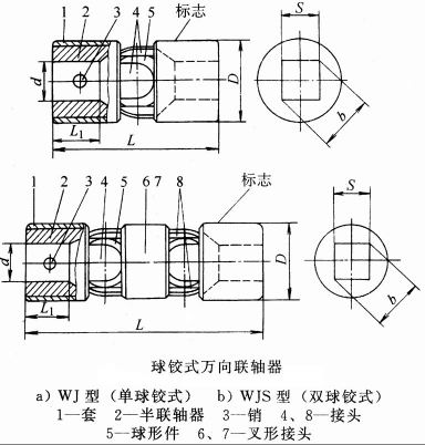

如题,WJ型球铰式万向联轴器与轴的联接是直接将轴插入联轴器轴孔吗?如果是,插入后如何与联轴器固连?请大家不要见笑,没用过,还请知道的指点迷津。
发表于 2009-12-1 23:56:40 | 显示全部楼层 来自: 中国江苏镇江
WJ型球铰式联轴器与轴的联接,一是直接将轴插入联轴器轴孔,插入后与联轴器过盈配合。另一是花1键联接
发表于 2009-12-2 10:35:44 | 显示全部楼层 来自: 中国山西太原
WJ型球铰式万向联轴器(JB/T 6139-1992)与轴的联接是方孔加圆柱销,见下图:
