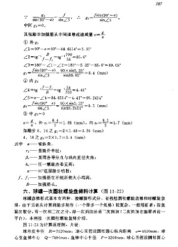

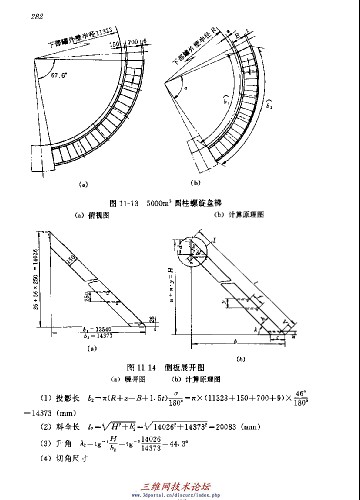

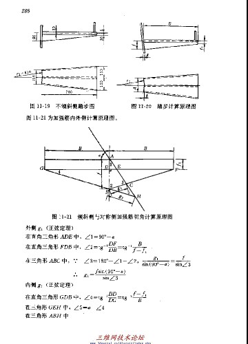

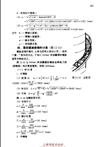

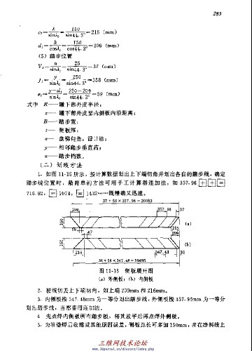

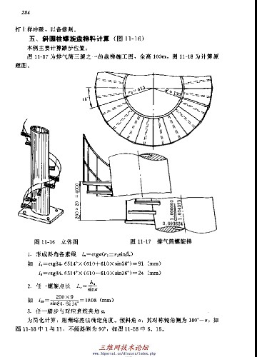

发表于 2009-12-4 17:13:34 | 显示全部楼层 来自: 马来西亚

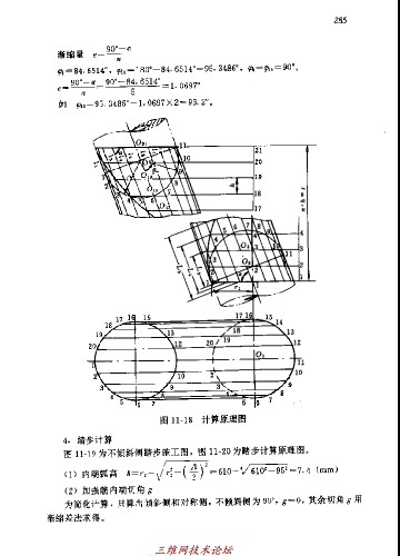

1.jpg 是这个吗?

发表于 2010-1-4 04:51:23 | 显示全部楼层 来自: 巴西
这是哪本手册上的内容?能不能提供以下手册的电子版或手册名称
发表于 2010-1-8 20:35:30 | 显示全部楼层 来自: 马来西亚
本帖最后由 low6588 于 2010-1-8 20:41 编辑 ) I) R& \; U& Q2 v& G( m
, `! A% N: Z6 d5 ^0 z6 s
手册名(实用钣金展开计算法-翟洪绪-2000)已上传在 『机械设计、制造、检测基础理论』  » 『书籍资料区』
