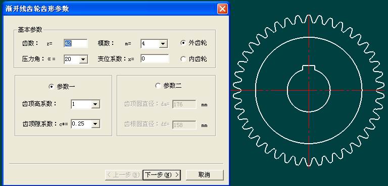

哪位帮帮忙,教我把渐开线齿轮画出来,或者提供一个这样的CAD图也可以,谢谢。

使用CAXA电子图版

画出齿形有时也用得到。发个CAD齿轮小挂件吧,很好用的。 gear.rar (20.57 KB, 下载次数: 26)

 楼主| 发表于 2009-12-1 20:07:24 | 显示全部楼层 来自: 中国辽宁沈阳
这个软件确实管用,谢谢5#。

用CAXA电子图版画渐开线齿轮很简单,单击:绘图→齿轮→在介面上输入参数,单击下一步→出现一个要求的齿形,单击完成。即可将这一齿形粘到图上,若需画整个齿轮,用齿数进行阵列即可完成。

看来我以前是太笨了,直接用做点然后用曲线生成渐开线,画出来的
