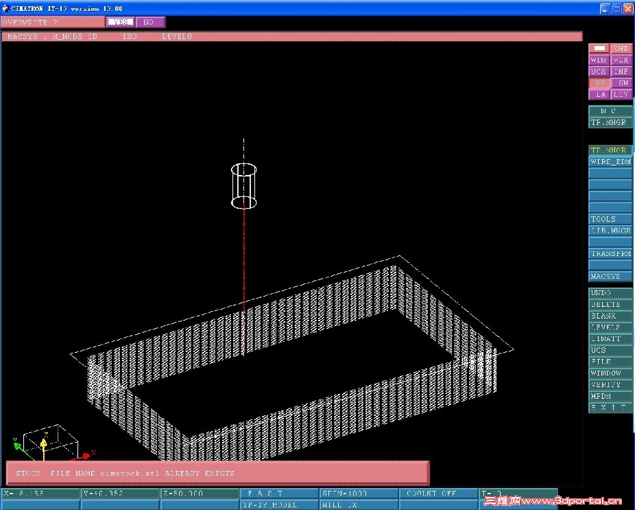

在IT中,如何才能看到实体加工完的效果,也就是最终的模具。意思是模拟切削完后的效果?

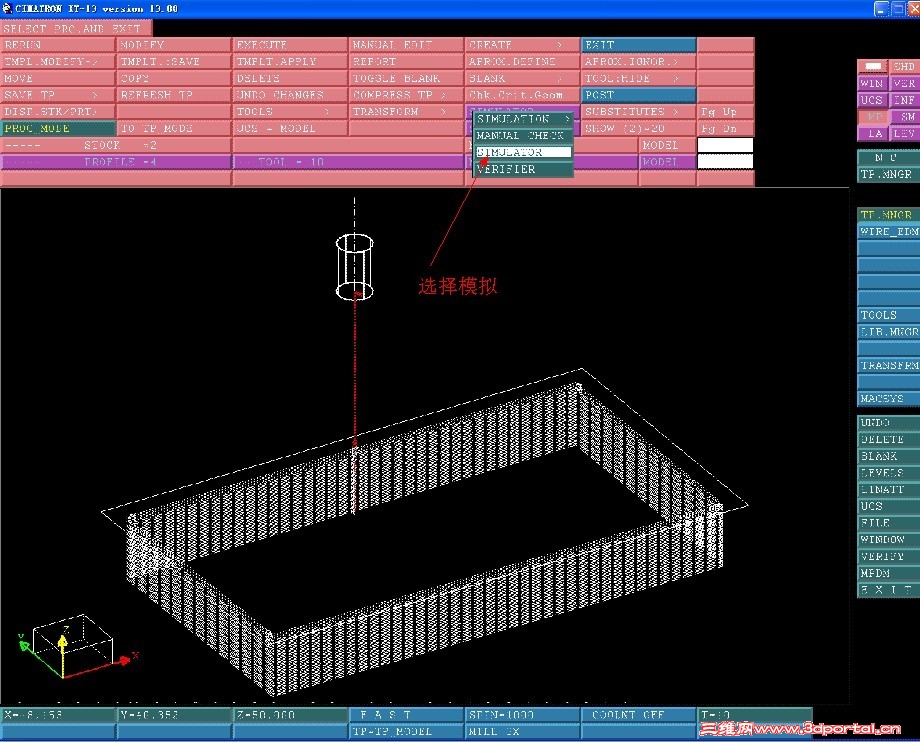

发表于 2009-12-1 13:46:28 | 显示全部楼层 来自: 中国山东济南
使用模拟就可以啊!

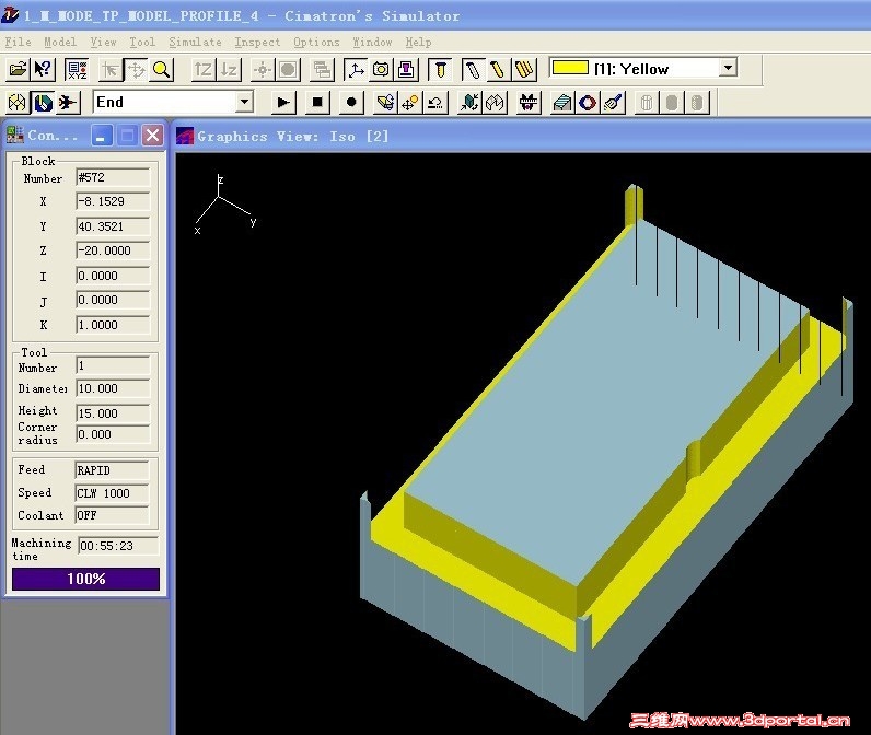

发表于 2010-12-9 12:46:20 | 显示全部楼层 来自: 中国上海
模拟完成后怎么能看到过切的地方啊
发表于 2011-6-11 14:22:21 | 显示全部楼层 来自: 中国广东汕头
工序模拟不就可以了吗?

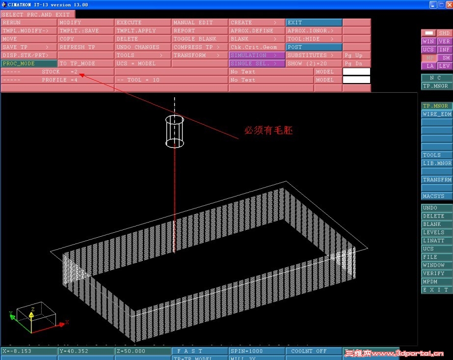

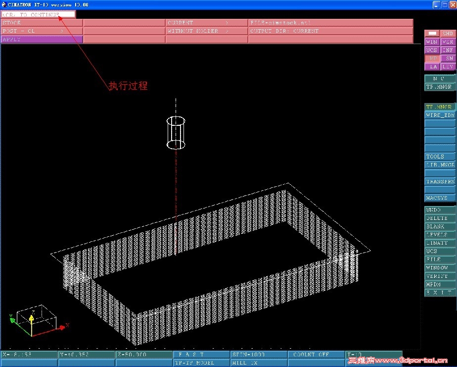

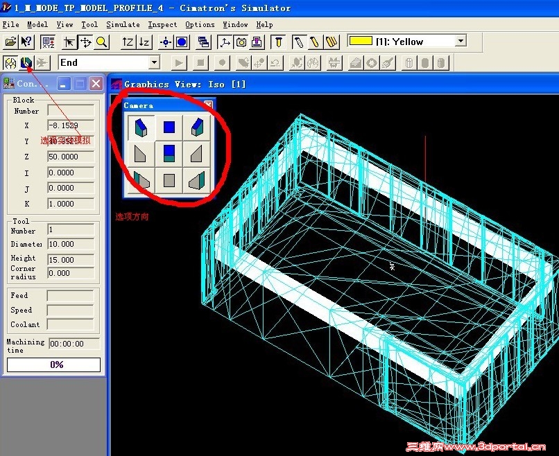

发表于 2011-6-11 15:57:12 | 显示全部楼层 来自: 中国山东日照
本帖最后由 wcaon 于 2011-6-11 16:01 编辑 ) P& m' N0 l8 v; [- i# U
* p' l! T7 C. l! B' h; O5 y" fIT实现实体模拟必须有毛培才可以实现, D) W* d" z; j
7 [( s( x$ A* Z% K! Q1 F
如下步骤
