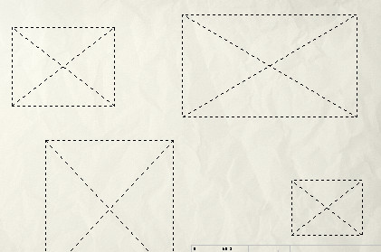

发表于 2009-11-21 11:49:56 | 显示全部楼层 |阅读模式 来自: 中国广东佛山
今天打开我以前保存的工程图,三个视图和一个轴测图都变成了虚线框啦!6 f+ t0 C" k9 f
怎么弄也没找对路子,在网上搜了很久,也没找到答案。
7 F8 X# h, ?. W& P

, e' V& J9 ]2 j' [问题解决啦!贴出来方便有可能遇到同样问题的朋友。同时谢谢2、3、5楼的朋友! ) m5 G8 J$ c" ~
solidworks中,工程图与相应的零件图有关联关系,: B  W& T9 @$ Q. j" S! n4 @* o+ ~
菜单“文件-查找相关文件”弹出的对话框中可以看到相关文件列表。/ I4 Z1 w# m  N0 e+ x' y0 A+ l: g& P
若是在资源管理器中直接把工程图和零件图改成别的文件名,其实工程图文件还是会关联以前的文件名,
& x, N$ W8 [2 i因为找不到了,所以就显示为虚线框啦,我的麻烦就是这样引起的。
5 _* l( J: t" x- \. C
: a/ i" X; m7 b# G+ `3 H  h" X9 r! u所以要修改工程图文件名时,最好用Solidworks打开零件图,使用“另存为”命令来修改,7 d: c3 \$ G8 K5 k. H: C* x
这样工程图才会把关联关系转移给新的零件图文件哦。- n) Q! |7 @: e  `0 L1 ?
修改零件图文件名时与此类似…………参数化设计) Q0 ^3 O9 k+ r, t: @

发表于 2009-11-21 12:12:57 | 显示全部楼层 来自: 中国浙江宁波
你把零件图解除压缩试试看./ y! p* e& ?" w( m$ w" k
压缩后的部分工程图是不会显示的.

发表于 2009-11-21 14:20:58 | 显示全部楼层 来自: 中国福建福州
这是工程图找不到原来的零件图了。; o5 b, [- y6 C/ f  V+ b& S- U
4 U% k6 r3 _' k$ L/ N
文件的位置有没有变过?

再补充一点,零件图和工程图都是在同一个目录的
% V7 ^/ x: p& d5 F: y/ ~! P我可以先打开零件图,使用“从零件制作工程图”命令,
5 x; L" m9 ^/ Y# p- y* h& L会提示“有一工程图文件名与零件图相同,是否打开”,点击打开…………打开后工程图还是虚线框哦
发表于 2009-11-21 15:52:10 | 显示全部楼层 来自: 中国北京
应该是存在两个文件名相同的零件 :)
