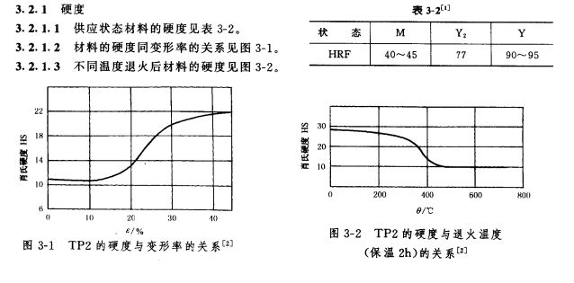

发表于 2009-12-2 15:43:34 | 显示全部楼层 来自: 中国福建福州
根据标准上所查阅的铜材软硬 似乎跟抗拉强度的大小 有关联?比如说 Y 那么相对应的抗来强度值比较大,M软态 抗拉强度似乎比较小,请大家讨论下,到底铜材的软硬与抗拉强度是否有关?
发表于 2009-12-2 16:07:49 | 显示全部楼层 来自: 中国江苏扬州
1/2:40~45
; S0 n4 p0 a  }; \9 y3/4:77

你可以查各种形状铜材的产品标准,比如GB/T2059<铜及铜合金板带材》,不同的状态规定了不同的性能指标
发表于 2010-7-15 07:58:48 | 显示全部楼层 来自: 中国浙江绍兴
铜材的硬态和软态区分的指标有三个:抗拉强度、断后伸长率、硬度,属于力学性能检测这一块,当检测处这三个力学参数后,对应相应的牌号、尺寸就知道铜材的是硬态还是软态了
