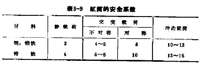

现在设计油缸安全系数一般取

一般在1.5--2.5之间
发表于 2009-11-10 18:10:35 | 显示全部楼层 来自: 中国江苏常州
主要考虑缸筒的安全系数
发表于 2009-11-11 10:26:09 | 显示全部楼层 来自: 中国江苏泰州
兄弟,看你用在什么场合,一般锻压是  5~6

发表于 2009-11-11 20:30:46 | 显示全部楼层 来自: 中国安徽芜湖
一般机械行业,广义安全系数为3.5--4,狭义系数在2--2.5 左右。. p7 x2 s( c/ E
煤炭、冶金行业搞一些:广义安全系数为7--9,狭义系数在4--5左右。
发表于 2009-11-12 21:09:48 | 显示全部楼层 来自: 中国重庆
工程机械上静载我们取过1.5-2
