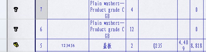

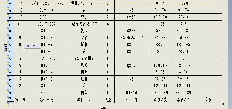

序号1是标准件0 K) j) ?$ Y* Q
序号2,3是零件# p2 B; d* I" g( k/ Q
发表于 2009-11-10 11:33:19 | 显示全部楼层 来自: 中国辽宁营口
 楼主| 发表于 2009-11-10 12:57:54 | 显示全部楼层 来自: 中国江苏泰州
序号1是标准件,他的零件号与文件名称是不同的,见图中不同的左右两边/ f% y" R; O, {% P  U, Y1 z2 h
序号2,3是零件,他的零件号与文件名称是相同的,见图中相同的左右两边

 楼主| 发表于 2009-11-10 12:59:06 | 显示全部楼层 来自: 中国江苏泰州
标准件是SW标准件库里的,未经任何设置
/ T6 T- ]' s& L+ K* L, b5 ?6 l) u1 G
换句话说:标准件的零件号与文件名称是两个东西,互相独立。当链接到明细表里是,显示各自的数据。而零件的零件号与文件名称是一个东西。当链接到明细表里是,显示出一样的数据。sw搞了两套不同的......

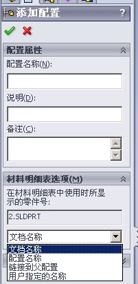

这个标准件很好说明,总的来说,TOOLbox下标准件,以GB41-86的螺母为例,从M4-M64为一个零件模型产生多个配置,也就是只有一个文件名,但各配置均有各自名称,filename -文件名 ,零件号-配置名称,这是TOOlBOX标准件的默认定义。不可能所有规格的螺母让你用同一个名称吧
8 F. {) v' I2 B$ i0 E# D
; q5 P6 j/ Z+ K; D4 N而我们普通自制的多配置或单个模型的文件,默认都是:filename -文件名 ,零件号-文件名。
看着不爽就自己改改

这个是自己定义的属性,文件名和零件号是两码事,看你需要哪个就定义哪个。

文件名称与图号不同你可以改下
