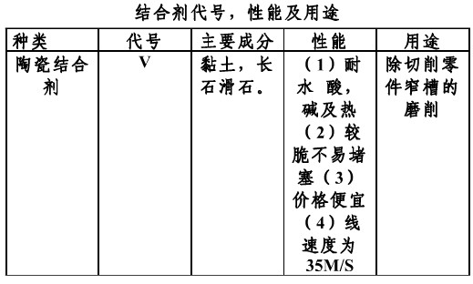

A46P6V的意思/ N4 k6 z( k  |& ~+ N9 h
7 f2 O" B" a# F; UA:棕刚玉
+ o9 b* o# `7 i: M! }& y, c, a46:磨料粒度4 S- m3 i7 v. l, T( {- m: }
P:砂轮硬度$ j) o8 k- Y8 P! w% z) c0 A
6:组织号
1 W& |4 X; Z: Z2 n- o/ V1 T  N8 y7 e# c5 [5 T9 b, |1 x
那么:V代表什么?

像这样的你可以网上查一下:砂轮型号的意义!帮你找了一个:
* W$ H' e% n) q$ m- ^http://www.docin.com/p-16885481.html
