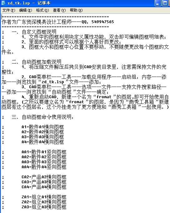

[原创] CAD自动图框外挂免费下载
发表于 2009-11-8 00:45:50 | 显示全部楼层 |阅读模式 来自: 中国广东惠州
% c  N( b7 A5 N& A( q
) N. n- K. F1 d) |5 H2 h' e, q6 N5 G" T* V3 t3 m5 j1 ^% y
0 E2 P5 c1 _' g* S" f! j8 G/ @  t+ Y; @
填写图框明细表.gif ! F/ f* g/ t$ n+ L
6 _, U1 u+ _3 w+ m9 \" _  D
自动图框.rar
213.29 KB, 下载次数: 1192
: ]: W3 M0 q0 j1 j0 I, \2 h7 q$ i. h9 ~! L
楼主.我发誓我是绝对按你的顺序来做的...
  ^$ Z7 r) y# D  z, `& g但是没有用...根本不能用吗...
8 [- \& ]$ {  t7 p. s( a% C7 `: R! o% p/ \, ?- \& U2 r- L
根本不出现框选框...来让我选择啊....另外有时有函数提示:错误; u. W4 o2 x, O' Z: |) F! p" q
$ {6 ^. ~0 L% [; J& v3 ]' s
----------------------------------------------------FGX-------
; w6 I1 E" \0 l1 _: f5 Z
3 R$ d# h1 H) }* k9 I% ~% G& ?/ V+ l5 _- n9 _( k- e1 x' k- f, Q, J4 [
9 P# T1 E# h: ^4 e算了.现在我终于知道错误原因了...$ T- d% m3 |; {6 O
: p! [' P! ]1 ^* u: _% q, g楼主太不小心了.唉.或者说我自己吧..9 E% p6 ^9 A; s8 m0 b5 N: S. J+ X
# P& W4 v% i6 n! M1 y
你这个是FROMAT.图层 ...我以为是FORMAT图层...' q! R4 I5 e/ q6 D
不过.理论上应该是FORMAT啊...你是将错就错.还是怎么回事...汗..
' R! F; u, @% X: l/ @! R如果大家也碰到这种问题.该仔细检查检查了..呵呵.' e' F- B  k# `' `. u
2010年2月3日 15时05分18秒.

CAD2007上不能使用,完全按楼主的步骤做的,但输入zd_tk调不出程序
发表于 2010-7-18 13:09:30 | 显示全部楼层 来自: 中国江苏
好东西,美中不足的是没有个DCL对话框来选取需要的图纸,需要一种图纸一个快捷键。
