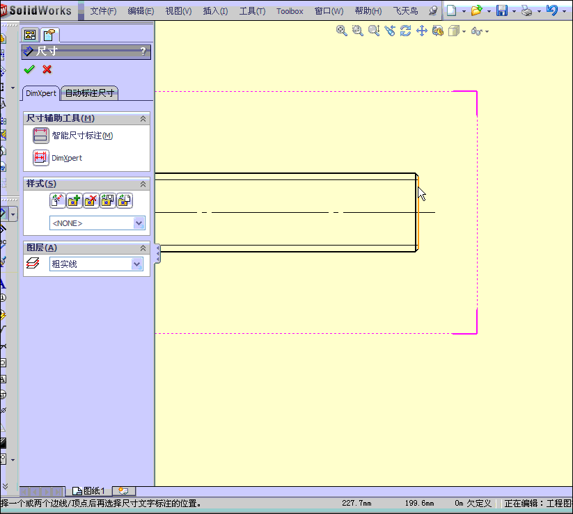

[分享] sw2010外螺纹标注φ不能消除的解决办法
发表于 2009-11-7 18:02:42 | 显示全部楼层 |阅读模式 来自: 中国广西防城港
看视频,按我的操作方法看φ能不能冒出来

发表于 2009-11-25 11:56:50 | 显示全部楼层 来自: 中国江苏徐州
楼主:
" r/ o+ u+ n; w1 {* D0 I7 v2008 2009版本都能像这样修改,可是2010版本那个直径符号根本删除不掉,不信你试试
发表于 2009-11-25 12:11:12 | 显示全部楼层 来自: 中国江苏徐州
你做的不是2010版本的,2010版本那个直径符号根本删不去,不信你试试。

楼主用的是10啦,尺寸操纵杆10才有的.其实大家有没有留意楼主是怎么标尺寸的?
$ Q3 U  v  A5 K6 L' g" r这里标尺寸有两种方法嘛:
  H8 X% U  T$ X1是点选两条平行边标间距,这样标出的来尺寸是改不掉直径符号的.
( N# t) J; v/ x3 R2是点选两条平行线的间距线,即边线,这样标出的来尺寸是可以修改直径符号的.
* g4 b+ \1 G( N6 V: J3 D! v- ^各同志要注意了.
