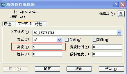

CAD块定义属性后,如何修改属性中的字体大小?
发表于 2009-11-7 12:45:46 | 显示全部楼层 来自: 中国上海
双击块(或点修改(菜单)→对象→属性→单个,再选取块),弹出增强属性编辑器,在“文字选项”标签下修改,见下图。

发表于 2011-7-14 15:58:36 | 显示全部楼层 来自: 中国上海
