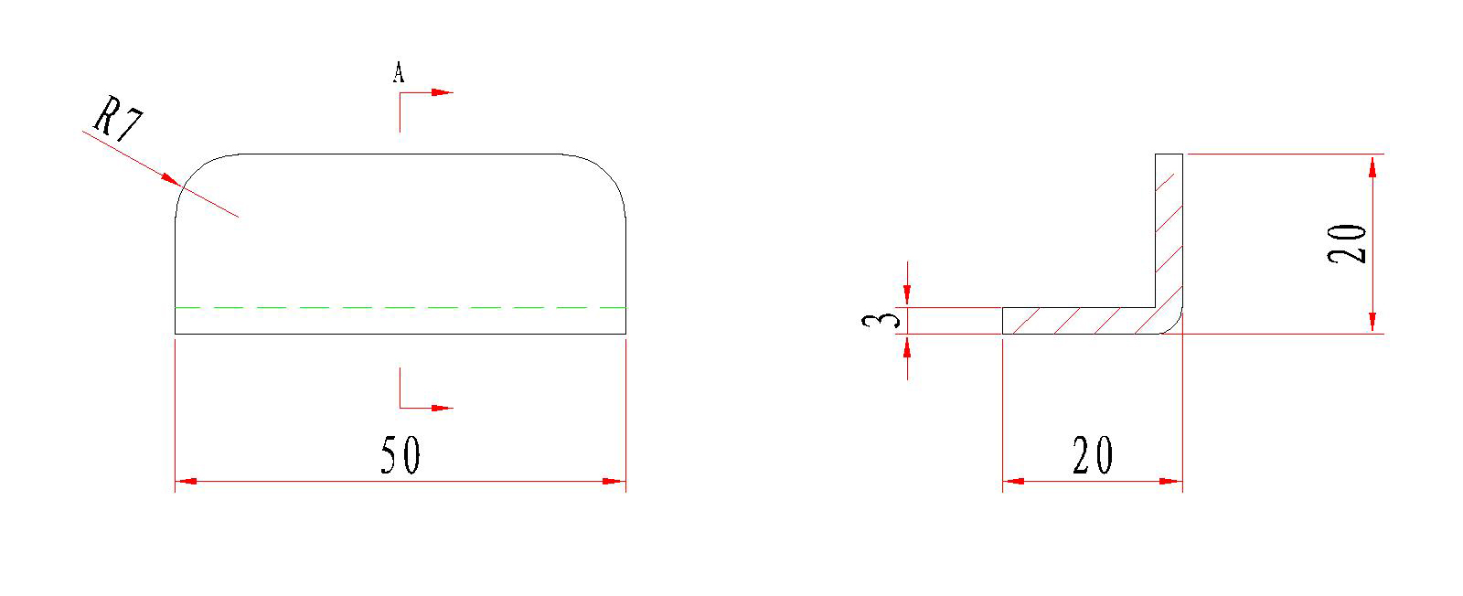

如图所示 用3个的板 制作此件的工艺步骤?比如先裁板 裁成36mm的板 再下料 折弯 切圆弧 可行否?批量较大,怎样的工艺更简洁,实用? 急等答案!多谢

折弯前应将圆弧加工完工,  理由加工方便.
2 k/ w! W; F+ l3 ~6 P批量大应考虑冲模.

如果已经裁成36mm宽的钢带,如何采取补救措施?
发表于 2009-11-5 10:55:25 | 显示全部楼层 来自: 中国广东佛山
建议做个简易切角模, 用剪板机下好料, 用切角模切角, 然后折弯.

直接买角铁,锯成20后再切圆角。这样经济适用。

先裁板,再用一套模切角带弯折一次成功

计算好下料展开尺寸,按工艺宽度采购相应带钢卷材,再制作一套冲剪折弯复合模,采用液压机来一次完成下料和折弯成型。

买20*20*3的等边角钢,做个简单的切角模,这样最省事

看来是已经把料下成钢带了,这下麻烦了,即使下成方形,在倒圆弧和折弯,也很麻烦,要不重新买料冲模折弯,要不气割倒圆弧折弯
