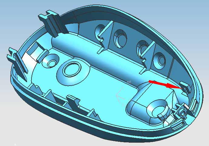

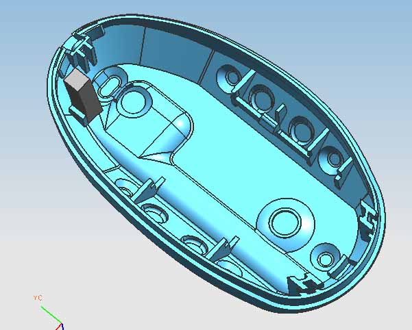

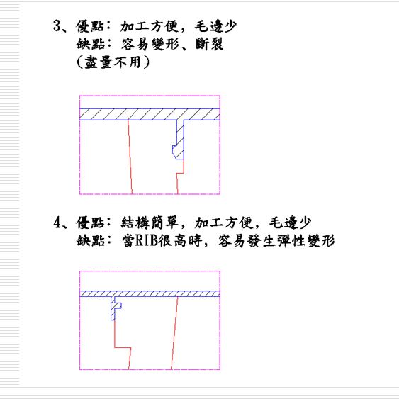

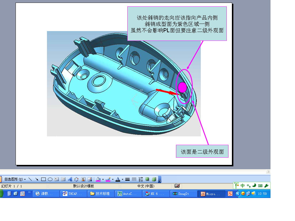

请帮忙解答下图片箭头所指的那个倒扣位置应该如何出才更合理,做斜顶应该怎么做?请帮忙做出形状来,谢谢!拜托拜托各位大虾了!

发表于 2009-11-5 10:59:02 | 显示全部楼层 来自: 中国河南洛阳
楼主只有图片没有电子图档,没有办法帮你做斜销呀!可能是因为公司内部图档不能外流吧?呵呵,没有关系,是应该有职业道德,不能让公司内部图档外流。大致思路和注意事项告诉你,你自己做吧!

发表于 2009-11-5 16:46:49 | 显示全部楼层 来自: 中国河南洛阳
抱歉哈,我没有看到电子档的附件,仅从贴图上看以为那个卡扣是规则方孔。

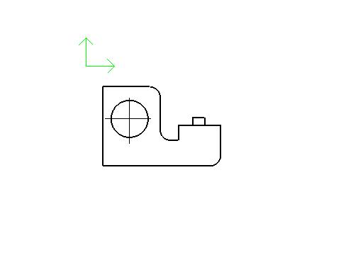

发表于 2009-11-5 17:00:58 | 显示全部楼层 来自: 美国

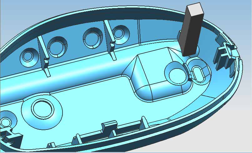

作一个斜顶块,见附图简图2 d$ A+ q) g1 G8 [! i! G
具体尺寸你可以自己安排
hxg168 + 3 应助2,流量补偿1

 楼主| 发表于 2009-11-5 17:33:22 | 显示全部楼层 来自: 中国广东东莞
原帖由 guxing2417 于 2009-11-5 17:00 发表 http://www.3dportal.cn/discuz/images/common/back.gif
: h+ w2 \6 ]* V! {2 K作一个斜顶块,见附图简图/ D" G4 i/ m3 S
具体尺寸你可以自己安排
% T3 I$ B& Q0 P  m) t1 z
1 V: l* E, n4 n2 x0 h0 L斜顶块是怎么做啊!2 ~: \: Z6 S4 B$ `( d
是将头部做成可以旋转活动的结构吗?这个我没有做过,具体结构图还请不吝赐教!
发表于 2009-11-5 17:49:07 | 显示全部楼层 来自: 中国河南洛阳
你没做过斜销?那这个产品还有侧孔,需要设计滑块结构,你也不清楚喽?你是在练习?那怎么催那么急呀?还以为你是工作中设计不出来,害大家为你着急半天呀!你这个产品还有地方需要设计斜销的呀,所有斜销的顶出方向必须一致的呀!

发表于 2009-11-5 18:26:30 | 显示全部楼层 来自: 中国广东广州
槽深1.3mm,半自动生产直顶手取,槽做大拔模。' `$ f: \; b6 `* \# V4 K. E" W
或者做斜顶也够位置。

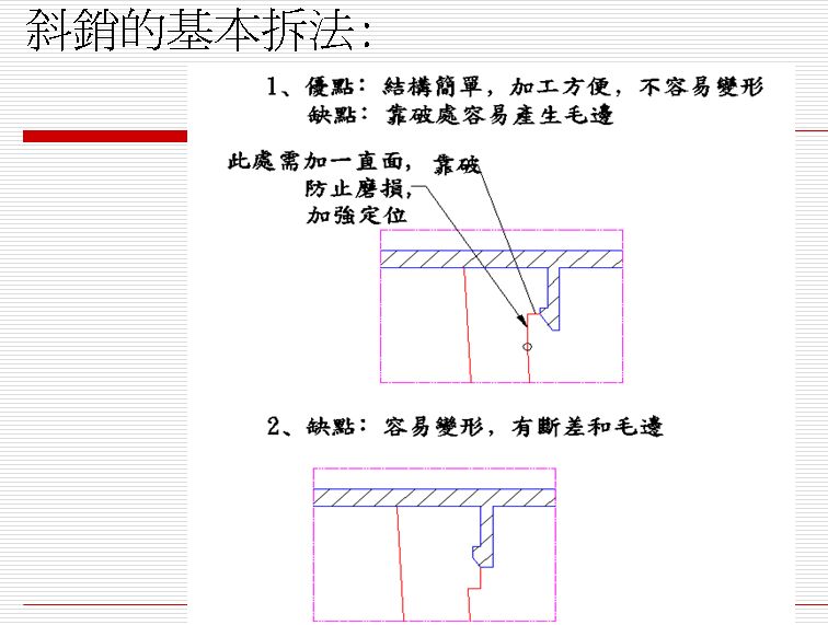

http://www.3dportal.cn/discuz/thread-148049-1-1.html9 b4 a# K0 U3 a- g; e
这个网址是注塑模具设计手册的,你看一下,里面应该有你需要的结构。如果没有,你就自己从下面这个网址找吧" s& O7 \! c' ]8 Q2 v
http://www.3dportal.cn/discuz/re ... post&highlight=7 R# T$ e: ~6 [# y" _, Q$ d' J' H
基本所有资料的链接都有了。

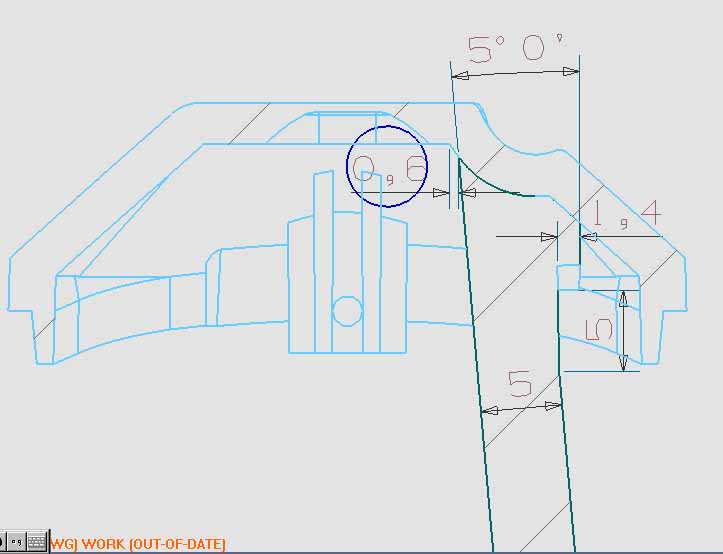

 楼主| 发表于 2009-11-6 15:19:33 | 显示全部楼层 来自: 中国广东东莞

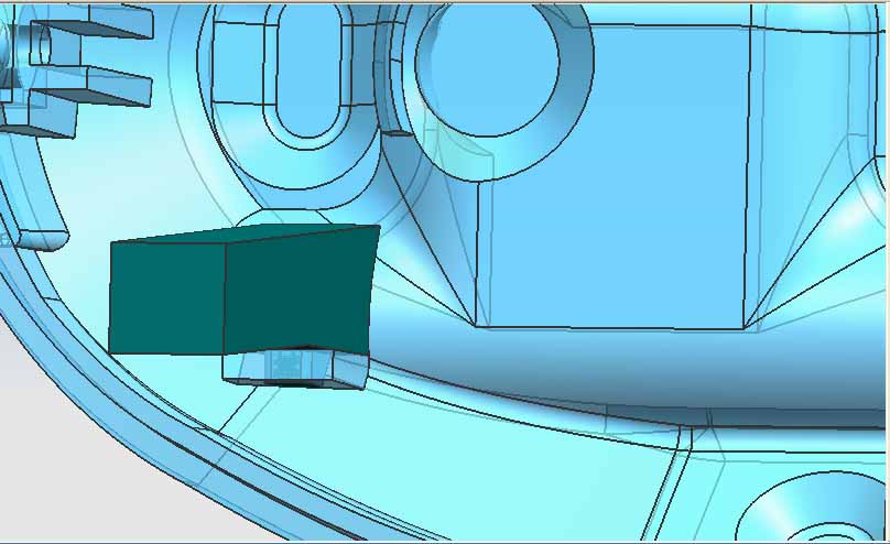

谢谢各位的帮助,最终我只能选直顶来做咯!后果:半自动脱模。
8 w9 ^# H) S9 @6 b1 q+ Z8 e
6 ]4 U+ \/ l, k, l关于斜顶的做法,我做了个5mm宽的放进去,结果不行,不知道能否可以做更小一点的斜顶呢!* e- E, D4 t* [
我没有做过更小的经验,望给点意见!

发表于 2009-11-6 15:33:03 | 显示全部楼层 来自: 美国
那个0.6没有问题啊,只要后面在斜顶块移动范围内的面不低于斜顶块,斜顶块就不会碰到产品

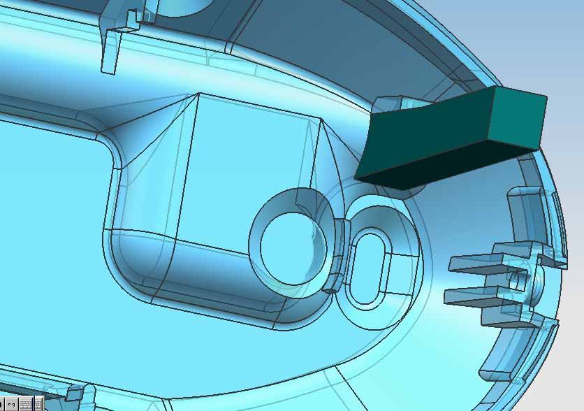

 楼主| 发表于 2009-11-6 16:06:56 | 显示全部楼层 来自: 中国广东东莞
原帖由 guxing2417 于 2009-11-6 15:33 发表 http://www.3dportal.cn/discuz/images/common/back.gif* i( c+ m$ L0 }7 M
0 r  R# H, q$ g4 X' @) N# Y# v+ L, [5 [7 ]8 D- r) Z

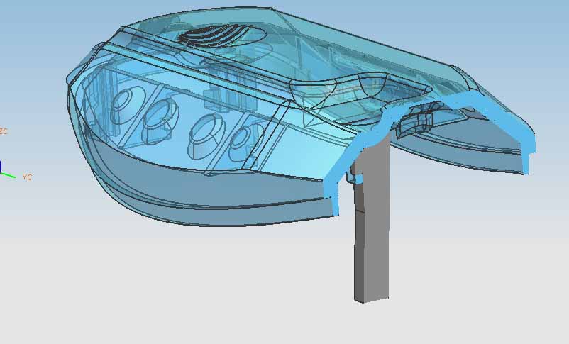

图片4所示的位置圆弧位置也不会影响吗?
+ A6 D) n; r! N# I3 u" U还有,斜顶运动方向的面与斜顶面不一样也不要紧吗?/ }% Z) F5 u1 `" x
最重要的是,当斜顶横向走完脱模距离时(+避空)斜顶的最高位置与产品不会有问题?
; E+ h, D$ N! k$ L5 }这个是我想不通的?& i$ k! r. `" Q* c
1 ~$ Z& p2 C5 ^1 o6 ?6 A- [
补充一点就是:我的看法是斜顶侧向移动0.6后这个位置的产品将会有被斜顶刮伤的可能!?
+ u$ d3 R9 B7 Y* D( p+ N( A, g) X
0 O) P9 C3 q/ f( T3 c. J[ 本帖最后由 lai 于 2009-11-6 16:09 编辑 ]
发表于 2009-11-6 16:41:01 | 显示全部楼层 来自: 美国
回复 15# lai 的帖子
晕,斜顶块移动时,产品也是移动的,在Z方向上两个移动是同步的,也就是说,如果假设产品不动的话,那斜顶块就只有向后移动,只要后面的面比斜顶块高,就不会顶到。或者你将斜顶块在顶出板上的导轨作成带斜度的,这样斜顶块在Z方向上的移动就比产品慢了,不过导轨的斜度方向一定要算对了,如果反了的话就是斜顶块比产品快了,那就会刮伤。

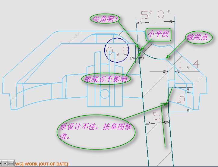

发表于 2009-11-6 17:59:38 | 显示全部楼层 来自: 中国广东广州
斜顶尖角改平段
8 {) Q! D2 t7 i$ x( w2 q9 U
( d7 c; o: `  u; ^! u' T& R5 w& {% @[ 本帖最后由 开亮 于 2009-11-6 18:07 编辑 ]

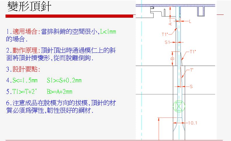

也可以用变形顶针啊!
