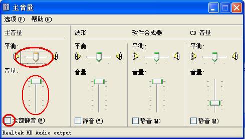

电脑插入耳机无声音怎么回事,请高手指教!!!!

发表于 2009-10-22 21:21:26 | 显示全部楼层 来自: 中国江苏无锡
楼主这样说原因就多了,你一项一项自己判断吧7 o" ]- a& a, c. t2 M/ ^! I- x
1.先检查一下设备管理器看看驱动有没有装好(如图为安装好的,如果有黄色问号就安装驱动)  x3 p1 T, R. O) X
2.检查你插入的音响端口对不对
& r* q) m* g4 c! I' X2 H3.打开音量控制看看主音量平衡时不是在中间,全部静音有没有被勾上,音量有没有拉到最高(按我的图做)2 w2 j* o$ A' f. s8 j
4.以上3部不行的话就换个耳机看看,或者把你的耳机插到别的可以输出声音的设备上看看到底哪个有问题

 楼主| 发表于 2009-11-2 08:11:56 | 显示全部楼层 来自: 中国山东烟台
谢谢大家的关注!全部静音勾上了,谢谢大家的帮助!!!
