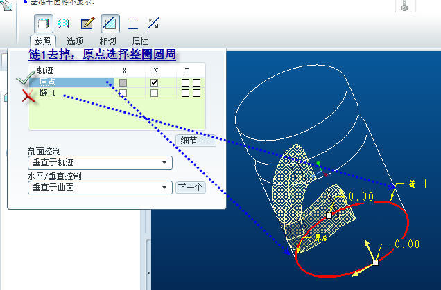

01.jpg 我用可变剖面扫描做的,为什么只扫描一半,不能在圆周方向上整圈扫描呢?看视频教程和PART都没找到原因!我2.0的文件,哪位大侠帮我下!谢谢!

- X& @; l7 S. h3 w9 U+ W: a8 e  _谢谢,我画出来了,可是对这个还不是很明白!没弄明白其中的原理?对这可变剖面扫描觉的好复杂,可我看的视频教程里好多都是用可变剖面扫描做的!看来这个命令用的很广!
