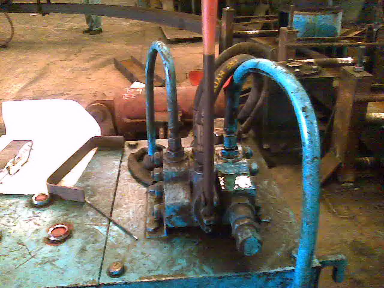

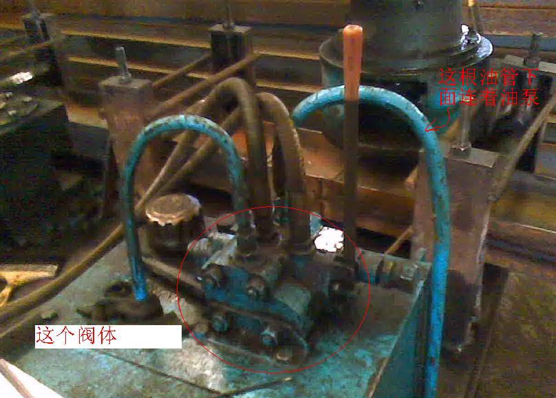

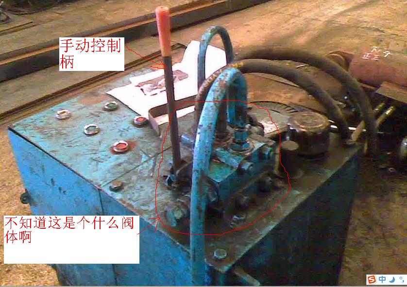

我是新手,对液压一抹黑,求教于各位大大& L8 E) W( a& `+ c! k
公司最近借来个卷原设备,其中有下图这样的一个油压系统,主要是通过图上手柄手动控制液压缸,达到伸缩顶紧施压于工件的目的。老板要我把这台设备测绘下来,可是我……# `: z; q* \4 j
这个安装台下面安装有一台小型电机,通过联轴器带动一个油泵,然后油泵通过红圈里的油管把有输送到图里这个阀体,请大家帮帮忙,谢谢谢谢!6 L8 f  a9 J2 u$ j$ d: q7 {' ]5 n' l
另外,那个液压缸缸体靠近两头有两个进油口,不知道该装个什么阀?出汗了
发表于 2009-10-19 12:05:21 | 显示全部楼层 来自: 中国江苏无锡
呵呵,这通常是换向阀,根据你说的情况应该是个手动换向阀了,这个液压系统算是最简单的了,你先把液压原理理解明白,再去测绘、设计,祝你成功' v2 U/ y! T. |3 {

 楼主| 发表于 2009-10-19 13:41:29 | 显示全部楼层 来自: 中国广东深圳
谢谢楼上的,这个液压系统确实很简单:一个电机通过联轴器带动齿轮油泵,齿轮油泵连着这个手动的多路换向阀,然后通过换向阀控制一条油缸的伸缩运动
( [1 T6 B- h+ t4 t# Y3 ~  U( Q" U可我第一步就遇到这个换向阀,上面没有铭牌,在类似生产厂家咨询,又问通经多少、复位方式(弹簧或钢球)、压力等级、滑阀方式等等,可我真不熟,怎样得到这些参数呢
( d( H( Q3 Y. e. e现在只能够粗步确定通径为20、弹簧式复位方式,其余的有没有办法通过测量某些地方得到呢+ {% V- L" n$ Y( o" J+ ?/ l* m
请知道的告知一下,谢谢
发表于 2009-10-19 13:53:48 | 显示全部楼层 来自: 中国北京
最好的办法;把油箱打开,看看齿轮泵的技术参数,油泵在液压油里,一般保存完好。嘿嘿!可别马上就确定是20mm的油管,液压好多是英制的,还是用牙规看看再说,。
: t4 x' d: x; [再说这也不是一个简单的手动换向阀,它是换向阀、溢流阀、油路块的组合阀,没看到前面有调节手轮,后面有接头么?

 楼主| 发表于 2009-10-19 14:31:14 | 显示全部楼层 来自: 中国广东深圳
楼上说的有道理
, K9 t0 X4 U' _  I我在网上搜到一张图片和我的很像,图片的标识为:zs-L20多路换向阀,我不知道是不是一样的,如图
发表于 2009-10-19 14:41:44 | 显示全部楼层 来自: 中国江苏无锡
回复 6# lyh020209 的帖子
你不能只看外观,就像我上面说的,先把液压原理定下来,再去选型!!!0 W1 f" I! |6 o! X% e2 @8 M
你的系统一般可以用两位四通的手动换向阀就可以了,选择的原则就是要看系统的流量和工作压力!

发表于 2009-10-20 16:09:07 | 显示全部楼层 来自: 中国河北秦皇岛
手动二位四通换向阀而已

发表于 2009-10-21 09:57:06 | 显示全部楼层 来自: 中国广东广州
第一张图,从左至右,三个阀依次为:单向阀、二位四通手动换向阀(弹簧回位)、溢流阀
0 ^- J% t2 r# Q* a
; P& ~: r6 Z* P* w液压缸进、出油口通常装调速阀(也叫单向节流阀),用于调节液压缸工作速度

谢谢指导,那这样说来,油缸上那个是单向节流阀,所以有一个疑问:油缸在工作过程中是怎么保压的呀,至少不是泄流太快
 楼主| 发表于 2009-10-26 08:31:58 | 显示全部楼层 来自: 中国广东深圳
问题同上,本例中油缸在工作过程中如何保压?# r4 u" ^7 h6 s+ _$ g6 E+ l' i% w
我观察过,当手动杆复位后,油缸的压力仍在,没有明显泄露的迹象
发表于 2009-10-26 09:02:48 | 显示全部楼层 来自: 中国江苏无锡
原帖由 lyh020209 于 2009-10-26 08:31 发表 http://www.3dportal.cn/discuz/images/common/back.gif
% N: G6 f8 h' M, j0 h6 w问题同上,本例中油缸在工作过程中如何保压?
/ W7 {4 U+ N& h0 u0 R( u我观察过,当手动杆复位后,油缸的压力仍在,没有明显泄露的迹象
4 D. D1 A$ Y( l! L5 u' t9 M6 M* e5 U) i5 o9 e3 V' V0 P
单向阀啊,大哥!不过没有专门的保压系统,保压时间不长,压力也不会稳定。( K8 ?* C; o2 o; M5 P2 S6 R
这样就要保压的话,只能要靠泵站不断补压了吧。  别骂我!
发表于 2009-10-26 10:19:33 | 显示全部楼层 来自: 中国江苏扬州
楼主:+ A* g% D5 o$ _; F" W9 l
      根据照片上显示,根本没有单向阀,根据油路根本不需要单向阀,二位四通手动换向阀里包含着溢流阀(也可以调压力的),手动杆复位油路能保压。很简单的油路,不要复杂化。供参考。

发表于 2009-10-26 10:52:33 | 显示全部楼层 来自: 中国江苏无锡
单向阀吗,顾名思义,单向流通,反向不通啊!
! ~$ q, ?& S1 I  K. A3 E$ I不是“调节油缸工作速度还是有保压作用呢”4 z( b9 E" K1 H: {" ~, e0 x7 s
9 y% a: \) S/ W/ A8 U我觉得有必要加,这样液压油不会返回冲击油泵。个人意见!* O0 c) W) z! G7 ]9 {% s
按照楼主网上查的图片有三个阀叠加,认为18楼的大师是正解。
