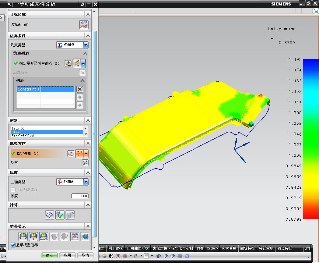

麻烦各位高手知道的指点一下哈,一步可成形性分析具体怎么用呀,能说的详细最好呀

这个命令有点像FASTFORM的功能,可选项不多。
% `6 j( I8 [! _0 B1 \" V8 m1、选择要分析(展开)的面,即对话框的第一项,注意选择前要缝合;
; ]6 f# M; V9 l# s2、“目标面”只在有中间展开过程的时候才选,如果是平面展开,可不对这步操作。  w  _/ j5 N# m0 j
3、边界条件,就是控制展开线与原曲面相对位置的选项,如果选点对点选项,在曲面的的边缘位置取一点;9 g' T0 Z! S1 E7 T( i- p# G; z
4、定义材料;材料对展开的精度影响不大,但影响其他拉伸性能分析;9 w8 K+ y2 O7 J, r4 g( S, B7 o* w
5、定义脱模方向,即冲压方向,根据零件特点选择,这一步比较关键,选错了方向会不能求解。5 q6 G0 Z& O6 |( C8 w& A
6、选择曲面类型,也就是你提供的曲面是钣金件的哪个表面,以及材料厚度,这个影响展开尺寸;
, O7 ]* k# d5 n6 F# ]7、在“计算”的栏目里,首先选择“网格”按钮,进行单元划分,完成后按右边的“计算”按钮。
& y* C2 A1 X2 K7 J! K6 V, v4 L/ x: D+ M, X$ ~$ q5 }& Q0 q
整个过程比较“傻瓜”,提供的参数不多,比不上专业软件的精度。
