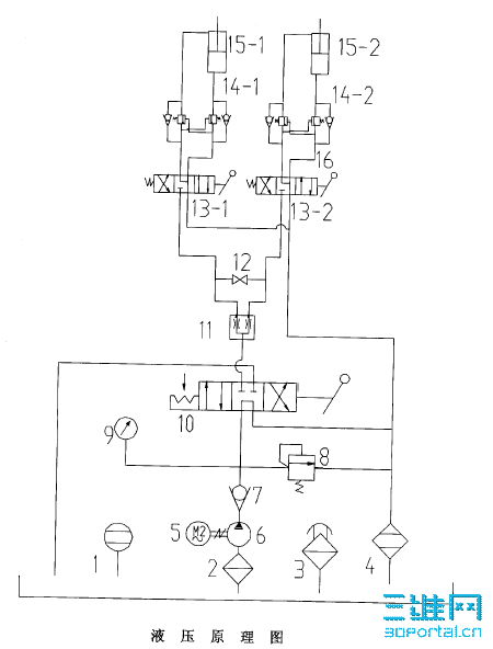

20091016110948281.png 7 F& e/ g) L+ S* ^* W6 p
& U8 f6 Q: O3 ^
     代号   名称数 量
1YVZ-300T油位油温计1
2WU160×80-J吸油滤油器1
3EF3-40空气滤清器1
4RFA-100×20回油滤油器1
5Y180M-4 B5电机18.5kW(立式)1
625MCY14-1B轴向柱塞泵1
7S10A12.OB单向阀1
8DB10-1-30/31.5溢油阀1
9YN-60(0-40MPa)压力表1
104WMM10G30BF三位四通手动换向阀1
11ZSTF2-B10-50分流集流阀1
12QJH-10B高压截止阀1
134WMM10J30B三位四通手动换向阀2
1408.44.11-03-03-35双向平衡阀2
15φ250×φ180×2200顶升油缸2
1613Ⅱ6500KH 35MPa高压软管(M22×1.5接头)4
技术参数:
额定工作压力:25MPa
最高工作压力:28MPa
流量:36.5L/min
系统功率:18.5kW
" J" q# z" B) \; |% F, `这套系统是用在塔机的顶升系统中(下顶升方式),问题是两只液压缸产生不同步(由于制造精度的原因)。& ~" H8 q  r% N* @5 u
1、是否能取消分流集流阀(图示中11)?这张原理图有什么缺陷吗?
: o8 {: C8 t* U1 }! w2、在不采用电液比例控制系统的情况下(造价太高),有什么更好的改进措施吗?
& g7 T. l* t/ {# `, {2 G

发表于 2009-10-16 13:53:34 | 显示全部楼层 来自: 中国辽宁本溪
可以将高压球阀12开启一点点试试。+ ^: L# {, m# W- J0 V6 y9 K$ P
以便使高负载支路的流量有一小部分经阀12流入低负载支路。
$ g: B" s# A) w8 y; A% U不过要慎重啊!!

 楼主| 发表于 2009-10-16 22:28:42 | 显示全部楼层 来自: 中国江苏南京
高压阀12开启、关闭,都一样,无效。, C% O5 E* l: U% U& s5 B
13-1、13-2是可以单独工作的,现全部推上或拉下,还是一样。) y9 U% L1 F( }! {* L
现想取消分流集流阀11,不知能否?
发表于 2009-10-16 23:25:03 | 显示全部楼层 来自: 中国河南安阳
这个系统搞得复杂了些。+ _" ^8 N( \2 W. ~4 T6 p
个人认为一个手动换向阀就可以了。由于两个手动换向阀存在着操作上的误差,同步精度很难保证。
! x8 H, `5 H# M) ^$ M2 o5 L: X$ Q7 G1 E, M9 I, Q$ K
建议:保留分流集流阀,去掉两个手动换向阀。
发表于 2009-10-17 09:30:30 | 显示全部楼层 来自: 中国北京
能搞机械 同步就机械同步 不然各个之路加个节流调速  根据你的工况调节

楼主好!
/ Y7 |* v/ q" a. W       阀12开启和关闭都一样,那你的分流集流阀根本没起作用。! B2 p% Q4 ^3 x' p0 C) T8 z) U
       我在上面所讲,用阀12小开口代替校正节流阀,并不是我的主观臆想,我是从资料上看到的。(好象是《液压与气动》杂志)。

发表于 2009-10-20 16:47:03 | 显示全部楼层 来自: 中国江苏南京
建议元件11、12、13-1和13-2取消。在顶升作业前调整好平衡力矩,在负载基本稳定的情况下,两支油缸的同步不成问题。双向平衡阀14-1与14-2也取消一只,把保留的那,安装在换向阀后的双缸共同回路中,在两支油缸无杆腔的出口最好增加两只管路防暴阀以增加安全性。因为两只双向平衡阀的控制压力无法保证完全一致,在空中悬停后或二次作业时存在事故隐患。  g& [7 s) @0 G
手动换向阀可选用阀芯带比例槽的,这种阀有较好的比例特性,应能满足顶升作业的工况要求。

2 {. u7 t$ q4 E0 P* P0 m
汗,这个系统3个手控阀,操作上很不容易,能在操作10次有1次同步那已经高水平的了1 ], h# ^1 e+ d. k

实际中有13-1和13-2吗?有这两个存在那油缸速度完全就是靠人为操作来控制的了。是这样的吗?
 楼主| 发表于 2009-12-23 18:43:51 | 显示全部楼层 来自: 中国江苏南京
这是个真实的案例,现已解决,明天将改造后的图帖出。

发表于 2009-12-23 20:19:51 | 显示全部楼层 来自: 中国上海
你已经解决了,那就让大家看看你如何解决的。我认为这个系统同步精度要求不会太高,不然不会用手动控制来做,既然这样用同步马达也没有什么意义。我的想法就是这个系统应该是两个人或三个人同时操作的,可以考虑取消那个分流阀,加上节流阀在动作过程中可以不断调整。
