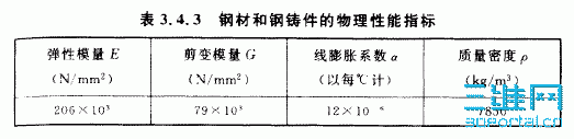

发表于 2009-10-14 15:38:46 | 显示全部楼层 来自: 中国台湾
GB50017-03 钢结构设计规范$ R* v$ u0 c$ ~& @: C" U$ G9 M
3.4.3' Z# }" L  S3 ~$ p2 U5 E/ u4 v
说的比较宽松
0 t- }/ A* ?9 U% h2 f 88.gif : t+ R4 ~- T. u: L
