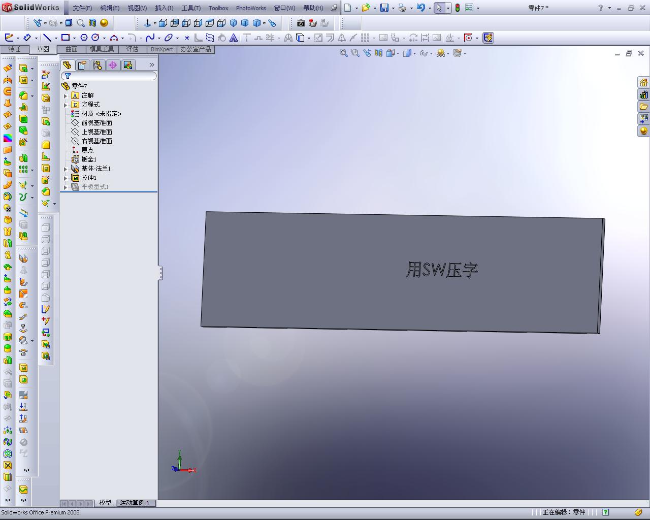

请教怎样在钣金平板上压字

你得做出要压在平板上字的型才行呀,和做诸如通风口类的型是一样的。

楼主应该说个具体事例。比如画个简图。用包覆不行么?
发表于 2009-10-13 14:44:35 | 显示全部楼层 来自: 中国江苏苏州
用SW画图的话,用拉伸就可以了。工艺生产的话,用模具冲压就可以了, A# x! v: @6 H) b  s: S& p2 X; H

不用做的那样吧,将字体做在零件草图里面,然后在工程图里面添加个注释不就玩了。

不知足下用的哪个版本,2008版可以像4楼一样简单的切除一个浅浅的字型。如果是老的版本恐怕不支持这种在板金上切除小于板厚的做法,可能得另找办法了。

LZ说的是冲压字,必须采用模具才有那个效果
