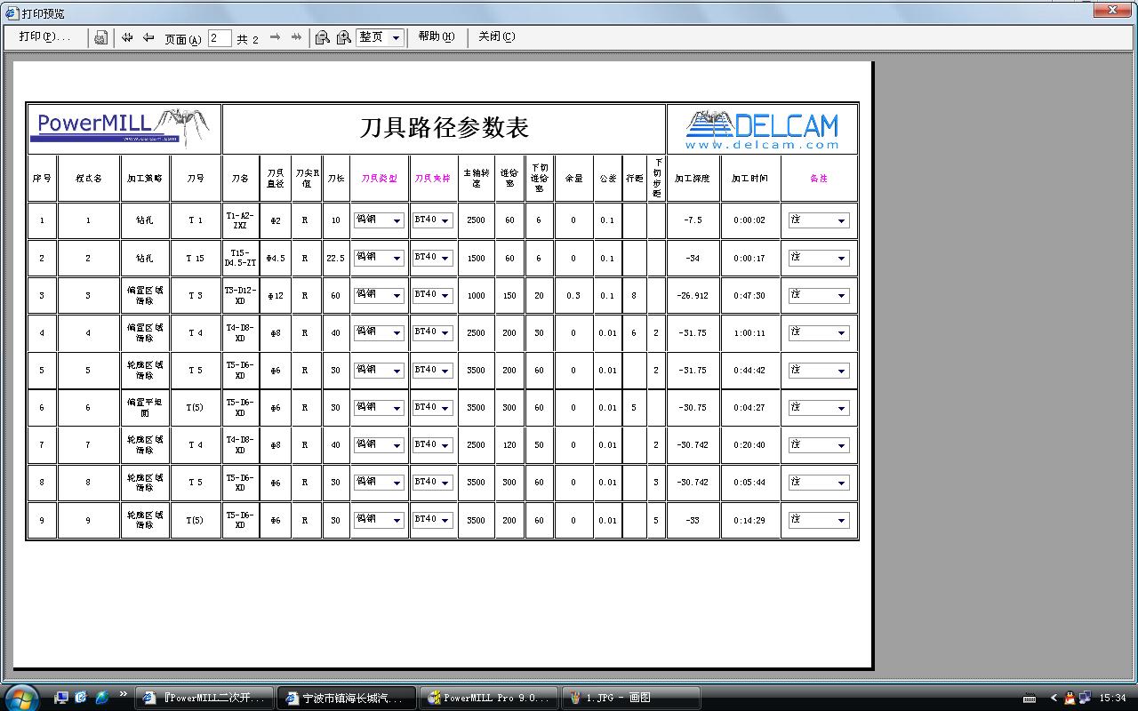

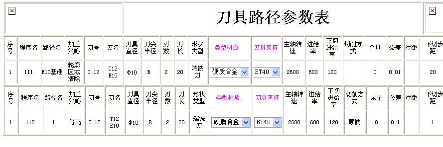

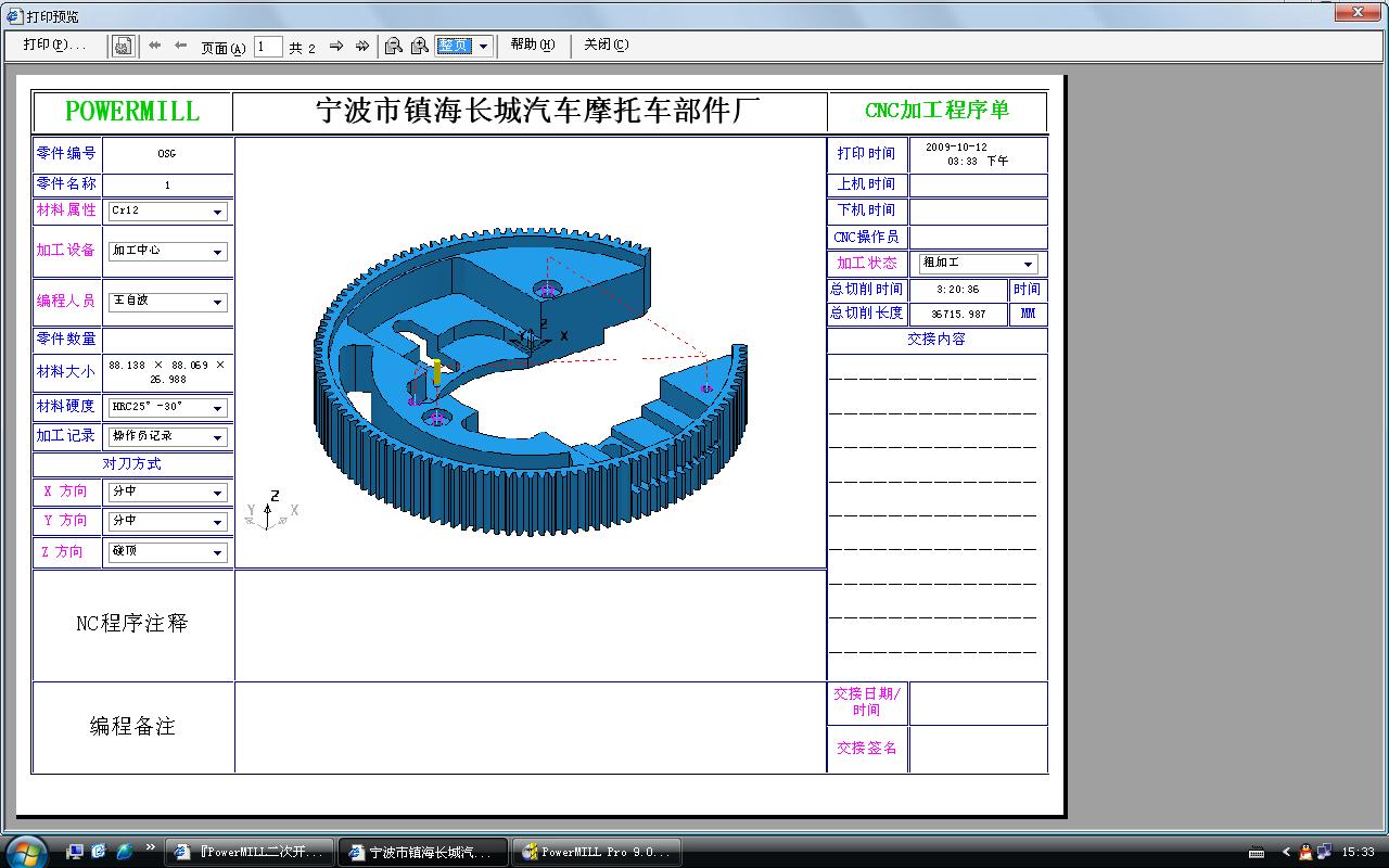

[分享] 发个最新程序单给大家,请大家跟帖评论程序单的不足之处,我好改进后分享给大家使用!
发表于 2009-10-12 15:36:23 | 显示全部楼层 |阅读模式 来自: 中国浙江杭州
发个最新powermill程序单给大家,1 J1 k: |, ]& {+ y( S9 ]
请大家跟帖评论程序单的不足之处,我好改进!!!0 k, o/ T+ L" m5 l4 m4 L3 s! R; G
改进好后,好共享给大家使用!!! ) L: O" B+ t( W7 \- E' n
大家也可以帮我修改!再发上来!!!! A* h7 o) }& d! a4 ~. B
我一人之力有局限性,大家之力胜过太平洋!!
  ?- b; S7 V5 {' v: j谢谢大家的强烈回帖,按照大家的要求更改好了,0 b5 U4 m9 b& I% @+ G$ z: J
程序单已经更新!!!) r( ^. L  G" m; P* ?) Z" p( ]; o2 z
更新日期2009.10.13,17:00

很好 大师你的程序单不错呀 就是多条程式只显示一个程式名呀 这个问题始终没解决 期待楼主做出最完美的程式单

发现一个问题  在出程序单的时候 那个nc程式名 没有体现啊  比如 101  1023 P) R# n; w) u, n# }& T& f& V/ ]
103 ..................没有体现怎么行啊  让操机的怎样看程序啊

你好,有个问题请教你一下,你是直接用HTML语言做的,还是用EXCEL做好保存成HTML格式,我用EXCEL做好保存成HTML测试输出有问题,先谢过

老大,多个程式并一个程式名的能弄出来吗?我想了好久都弄不出来。

' X' Y; h4 t+ ]  D/ Y; G是呀  多个刀路 并在一个NC 输出去的 会重复输出哟

我也是这个困扰
