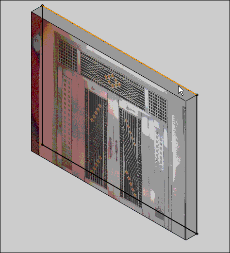

我使用的是 PhotoWorks的贴图功能,使用套合,能够布满整个面。
9 R# y4 X% B" e7 R. |但是我想要的是实体尺寸更改后,贴图仍然能够布满整个面(自动的)!
' A( n" |' w' M" y  y# K# f% J重新编辑特征,点一下映射就可以了,所以感觉最有可能的是录制宏,可是试了几次,老是出错!请高手试试!0 W" ~4 X7 _! D

贴图选项中有个自动套合宽度和长度的尺寸,应该可以,楼主可以一试

“贴图选项中有个自动套合宽度和长度的尺寸,应该可以,楼主可以一试”
0 P0 a- \5 {0 A# ~ 我的模型就用到了套合,但是尺寸改动后就不行了!0 S+ e6 w; H, s1 ?
例如:宽度1000,图片宽度也是10005 h6 ]1 F4 X6 o9 w
   宽度改到1500,图片宽度也是15004 x9 @6 e# c) m8 c$ v- e/ _
   高度类似
9 E7 L0 Z8 R3 D+ u) N# \  意思是:我只要改动实体的尺寸,贴图自动跟随变化!) x) ]" I- c% x& F0 c" T

我试过很多次了,2#的方法,在某种意义上说是正确的。设定了自动套合宽度和长度的尺寸,在改变实体改变尺寸之后,贴图没有直接变化,但是只要你打开贴图的那个对话框,贴图就会直接变化。对于这个现象我无法解释,用重画功能也不能解决。期待高手ing。

 楼主| 发表于 2009-10-11 19:42:34 | 显示全部楼层 来自: 中国湖南长沙
原帖由 祝良明 于 2009-10-11 19:07 发表 http://www.3dportal.cn/discuz/images/common/back.gif
/ c# B* q5 G+ G( ~% a! _2 c我试过很多次了,2#的方法,在某种意义上说是正确的。设定了自动套合宽度和长度的尺寸,在改变实体改变尺寸之后,贴图没有直接变化,但是只要你打开贴图的那个对话框,贴图就会直接变化。对于这个现象我无法解释,用 ...
打开贴图的对话框也没有看到有变化!!!

不可能,我亲自试了的,源文件删了,你等一下,我再去看看
发表于 2009-10-11 21:12:04 | 显示全部楼层 来自: 中国四川绵阳
再次试了一下,是可以的。你要点开映射的那个选项,然后在框内点一下,就可以了,再试一下吧,如果不行,我就没辙了。

 楼主| 发表于 2009-10-11 21:41:07 | 显示全部楼层 来自: 中国湖南长沙
原帖由 祝良明 于 2009-10-11 21:12 发表 http://www.3dportal.cn/discuz/images/common/back.gif5 Z/ g2 k  m! z* d. M9 `5 f
0 I/ }0 ^1 {+ ?' N& h2 j% p
谢谢,祝兄这一点完全正确。
: S8 s7 Q. w7 I我想录制宏可不可以啊! ( o8 F+ D% o/ P7 g9 o2 u1 [
不好意思我试了不行,高手一定可以!
 楼主| 发表于 2009-10-12 10:17:46 | 显示全部楼层 来自: 中国湖南长沙
有点失望了,简单的录制宏恐怕完成不了!
' |+ ?4 P0 k0 {# ~) v还是要用到VBA
