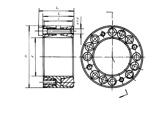

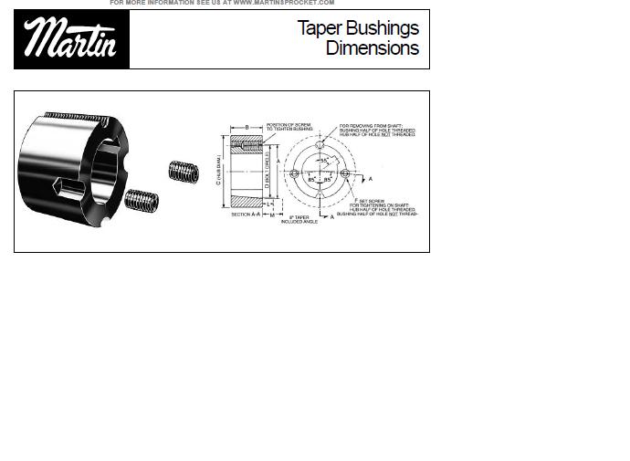

锥套与胀紧套的比较:
0 \" r: r6 q3 E! t; L& s1,特性,
6 i$ q9 F! V5 V2,适用场合, # e% l# w) k3 j6 {, P" j
3,优缺点,
( \' |- K( \( g4 W: R7 L8 [& E4,价位。请行内同仁讨论。
/ I" J" A% _% a+ Q2 h1 M$ V* Z涨紧套种类很多,锥套也有几种,附图先列各一种。
! ~& Q( u  h$ T1 Q; N' X  o; V 我的邮箱:
. T7 s# x3 k; M; e- `! Tlianq.wu@yahoo.com.cn: `+ a% X4 k' V: m& p  f. b
发表于 2009-10-9 16:02:27 | 显示全部楼层 来自: 中国浙江宁波
涨套的径向体积大,锁紧力均匀拆卸方便,锥套径向尺寸小轴向尺寸大,拆卸不便
发表于 2009-10-10 03:37:14 | 显示全部楼层 来自: 中国河南周口
我用过涨套。涨套一般用在圆柱轴上无键联接,传递扭矩大。

锥套装置的特点( u3 ]; k1 c# M5 F
(1) 采用锥面定心。传动元件定心精度高,可应用在
/ p. I' t6 r" E. \' ^8 Z7 c高速、重载和振动频率高的部位。3 W. a7 S. Y6 H
(2) 装夹定位方便、安全可靠。可以在没有定位台阶
" t6 }0 u! H8 A8 w! j的轴上任意位置安装固定,比紧定螺钉、定位销钉等定位
  ~* J! D  v+ W  `方法更加安全可靠。. E/ E! p( ^& z
(3) 在中等传动载荷下可以去除键传动;在重载及冲1 L7 N5 @0 P& m! i
击性载荷下不会产生切键现象。
+ y0 Q1 ]* W# S5 Z2 ~4 |(4) 通用性好,具有很高的互换性。
( Y  j5 y/ l. Y! f; V$ \2 |(5) 简化传动轴及传动元件的紧固结构,调整方便,
! m  }  U3 r/ {& X降低加工费用。
5 e: Q6 ]: R. Q# F. j(6) 抗冲击和振动能力强

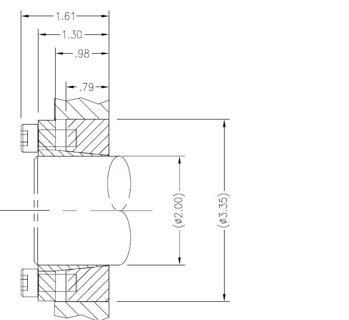

 楼主| 发表于 2009-10-13 09:30:14 | 显示全部楼层 来自: 中国山西朔州
附图英制的胀紧套哪里有的买:
/ U7 N. e6 Q/ p7 ~& ^9 W$ P
* M/ Z: F5 A: A3 t4 g* k& ?& ~) ^lianq.wu@yahoo.com.cn
/ \) F7 p! h, Q/ I: e& \: Y
! A! R% y' O' A6 U  q! l# S- L0 ]1 V. y; G; N( ?
发表于 2009-10-13 10:31:42 | 显示全部楼层 来自: 中国湖北武汉
上网上收索啊
 楼主| 发表于 2009-10-14 20:07:19 | 显示全部楼层 来自: 中国山西
原帖由 chxj520 于 2009-10-13 10:31 发表 http://www.3dportal.cn/discuz/images/common/back.gif8 V' z- d( m  \4 G2 Z
上网上收索啊
# N8 q6 ?0 q7 _* D+ w. h/ f上网搜了,找不到该尺寸的,请帮忙

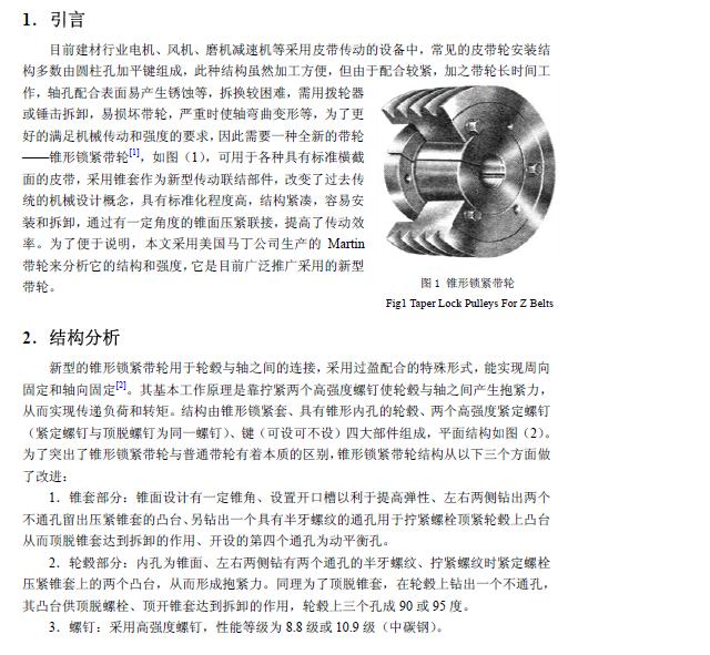

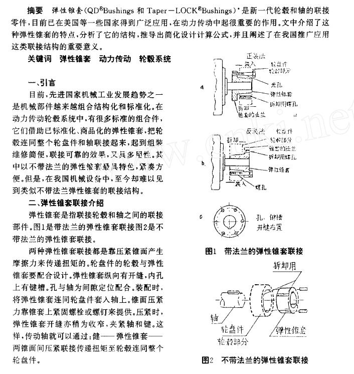

 楼主| 发表于 2009-11-18 09:47:16 | 显示全部楼层 来自: 中国山西
锥套设计论文--西安交大- b/ ?. C; t6 V+ S
, H; e( }5 g# M2 E- j
6 u" m9 w" Z7 Q9 c& c1 ]* Q. u2 r9 v" D$ u, a2 L, G2 n
( @0 _8 [2 D! j0 f. \* A 锥套设计论文--西安交大.JPG : `) T; b. A) W5 |2 W3 `/ k
2 b8 H) w8 X  U9 U5 I3 r
, K) U1 X1 w& [& b 锥套设计论文.pdf (313.06 KB, 下载次数: 56)
