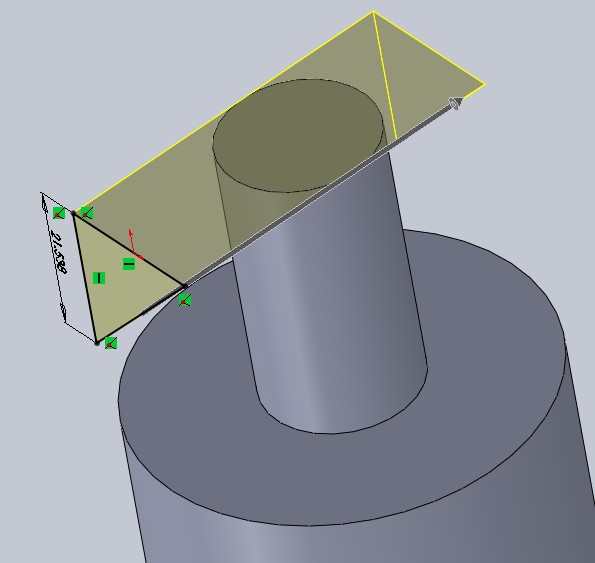

发表于 2009-10-4 19:19:08 | 显示全部楼层 |阅读模式 来自: 中国广东中山

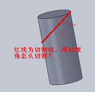

上图,这个怎么画?
6 o5 K$ V/ T* T, }7 |( B 0 D( _" t; l6 v
 楼主| 发表于 2009-10-4 19:20:51 | 显示全部楼层 来自: 中国广东中山
有的说用螺纹,有的说用拉伸切除,怎么就那么难呀?

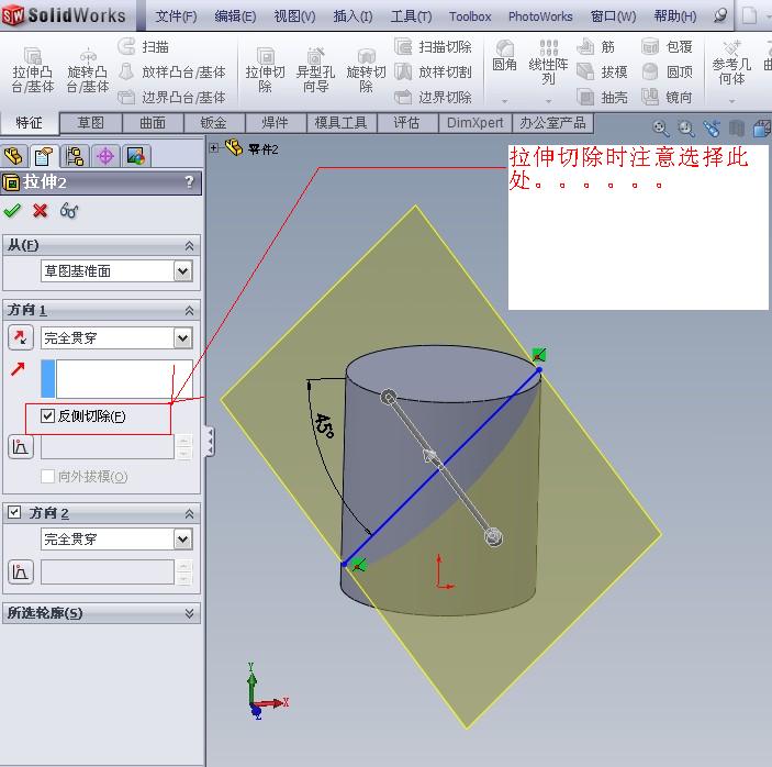

发表于 2009-10-4 20:01:13 | 显示全部楼层 来自: 中国四川眉山
很简单吧?$ Q/ i" _5 ^( N) W# w' p( T
加个基准面,在基准面上画个45度三角形,然后拉伸切除,不就切掉了?

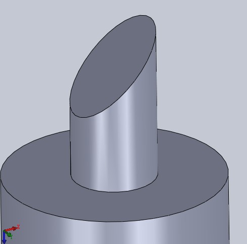

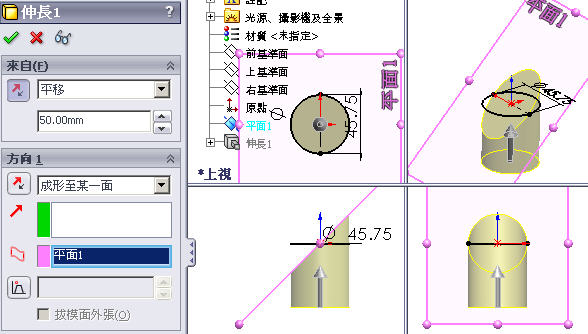

 楼主| 发表于 2009-10-4 20:03:14 | 显示全部楼层 来自: 中国广东中山
动手试了下  OK
: b4 E) ?0 X2 T5 U# m9 {5 k
/ t- Z0 l  c4 _) P+ N看图
2 f, f  F3 ]$ A/ a9 [& R; E. {7 K 009.jpg       006.jpg $ f$ F  o; V& @" l

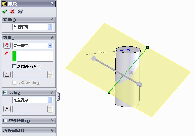

发表于 2009-10-5 08:39:11 | 显示全部楼层 来自: 中国广东惠州
拉伸切除实体時可以用單線段草圖只要選要切除那一邊,像你的圖片只要選該線段拉伸切除即可.6 |4 t  C* |1 F& _0 p- t

原帖由 danilso 于 2009-10-5 08:39 发表 http://www.3dportal.cn/discuz/images/common/back.gif8 s7 i5 T+ ?. x% c  h
5 j% x: p' d' B' v1452770
4 o) g* c2 |; [& v/ F! F9 ?1452771
( q6 }1 w% w8 B$ u1 q* X3 x  a" \$ a8楼的方法是正途!

先选择上视基准面画草图1——特征拉伸——在选择前视或右视基准面画草图2(45度斜线)——拉伸切除——搞定。

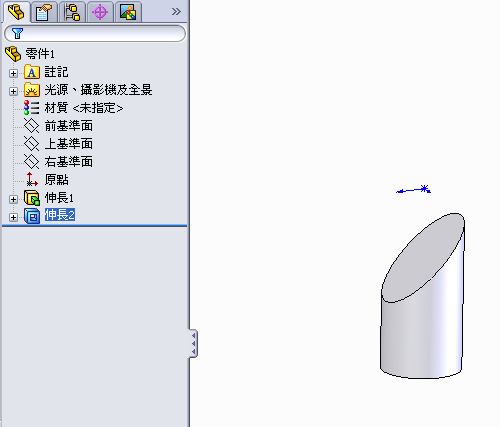

发表于 2009-10-5 22:34:28 | 显示全部楼层 来自: 中国台湾
一个拉伸便可
( i: Z9 w1 `  b/ y! p/ ~; d 01.JPG
发表于 2009-10-6 08:23:06 | 显示全部楼层 来自: 中国安徽蚌埠
原帖由 kungli03 于 2009-10-5 22:34 发表 http://www.3dportal.cn/discuz/images/common/back.gif. a) h0 r: p4 |) j
一个拉伸便可7 W# x( ^' X' K. z, _0 S- r* h, ~& ?
1453182
* h6 i; N7 a( {8 [3 T6 x( {# K6 ]/ h一个拉伸是可以,但是,必须还要先建立一个45的基准面。" _& ~5 t2 y" V( i+ \. v, a
