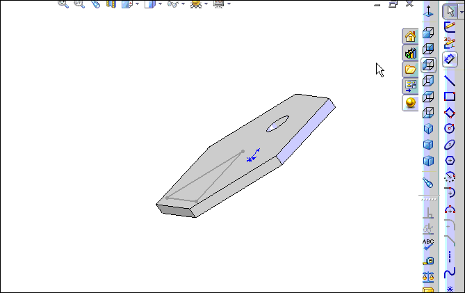

請問如何將零件或草圖轉動到自己所要的角度視角,如我要將草圖指定轉動30度的話,要如何做$ {+ _' }2 p+ s2 _
謝謝

一般的按住鼠标中键 移动鼠标 慢慢调整 如果要求精确的话 就用特征里的“移动/复制”命令 自行调整

我只想轉動精确的視角,而不是要真正的將零件轉角度, s1 }8 ^( ~9 Y0 A

可以采用视图定向嘛

Ctrl+8正对草图平面

視圖定向,可以自我設定轉動的角度嗎?請問這個指令在那裡

楼主最好说清楚自己的需要,如果是零件摆放角度问题,则应该从草图入手6 [5 W+ X- V; t, g" ^; t! \
如果是在装配体中,则可以使用移动/旋转零件工具
/ w, g" m3 ^8 B7 O0 v  J/ v1 {+ ^( ?* V* \5 s- X
是零件擺放的角度問題

正對草圖平面後.如想再轉30度或180度如何轉

首先要了解熱鍵 ,左右鍵是正市視草圖的y軸旋轉,上下鍵是x軸旋轉,ALT+左鍵是Z軸順時鐘轉,ALT+右鍵是z軸逆時鐘轉, G5 N2 O3 S# ~, O& f. q
只要轉到你要的位置設定一個視圖,將來修改時就可運用回到你要的位置.1 M. N0 h2 H, @2 {5 S

他可能是想旋转一个任意设定的角度值,用视图定向很麻烦呀!
- Z. q% I" P/ J4 p0 F" S) n' j3 ^我也想了解如何实现这种要求?

用鍵盤的方向鍵,角度設定在屬性裡

用方向定向就可以要你需要的方向,或者用方向键来调方向,挺方便的,
