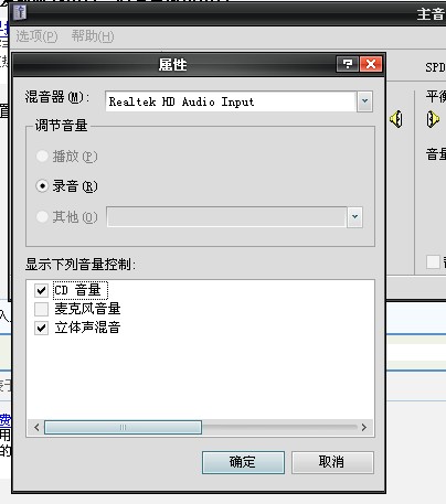

发表于 2009-10-1 10:54:41 | 显示全部楼层 |阅读模式 来自: 中国浙江宁波
设置只有控制面板里声音和音频设备里《语声》处录音那里麦克风没法修改

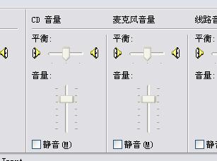

发表于 2009-10-3 12:30:04 | 显示全部楼层 来自: 中国湖南长沙
如果声卡有驱动的话 请楼主把音量控制的麦克风打开; E% w) Z& u: u9 u
$ E9 `; T& \% h0 b: b' h& P如图
发表于 2009-10-3 14:23:18 | 显示全部楼层 来自: 中国浙江台州
在下面小喇叭的属性里面,有没有在input里面加入麦克风音量?
