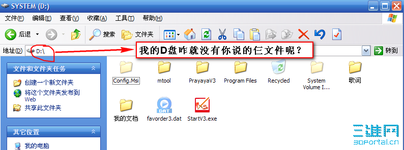

 楼主| 发表于 2009-10-3 23:39:19 | 显示全部楼层 来自: 中国重庆
回复楼上
老师:我的D盘怎么没你说的仨文件呢?如图:
: _7 t' X/ }8 i7 L2 _9 k- v5 O但在“我的文档”里有“收藏夹”;其他俩文件夹是不是新建一个呢?
发表于 2009-10-8 17:57:08 | 显示全部楼层 来自: 中国河南安阳
那就把“我的文档”拷过去就行了!
