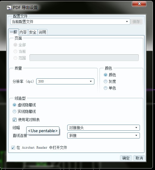

发表于 2009-9-29 22:55:37 | 显示全部楼层 来自: 中国广东肇庆
粗细不分明是你没有设置好吧!

发表于 2012-12-28 13:38:38 | 显示全部楼层 来自: 中国上海
3911815 发表于 2009-9-29 22:55 static/image/common/back.gif
& C& j: G. h5 W% O3 s, F; s5 Q& Z( J粗细不分明是你没有设置好吧!
- m4 H& u& l5 a1 H7 Q2 F请问这个对话框在哪里啊?我4.0的貌似没有啊
