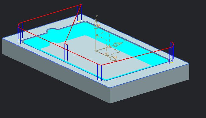

[求助] 怎解会出现这情况

这样的图形可以用几种方式来编,请问你是用那种铣削方式?型腔铣还是平面铣。
发表于 2009-9-29 09:22:53 | 显示全部楼层 来自: 中国上海
给你个录像看一下吧。6 \! V. M7 @6 B4 N/ U% F) |
第一个方式为平面铣
3 b0 C. k6 H6 V第二个方式为型腔铣
+ O4 z  Z  k' p; A2 X  Y9 d! ]2 i, |/ R$ k0 n4 W
看完你就知道了。

 楼主| 发表于 2009-9-29 14:06:37 | 显示全部楼层 来自: 中国广东深圳
我用ug6.0.有中文录像的吗
发表于 2009-9-29 16:07:38 | 显示全部楼层 来自: 中国上海
不好意思了,从学习ug v18开始我一直用英文版的。没有中文版的ug6.0。
 楼主| 发表于 2009-9-29 16:48:34 | 显示全部楼层 来自: 中国广东深圳
那怎么办完了
发表于 2009-9-29 21:08:48 | 显示全部楼层 来自: 中国浙江嘉兴
好了。装了个ug6.0中文的,等会有空再给你做个视屏。
发表于 2009-9-29 21:22:02 | 显示全部楼层 来自: 中国浙江嘉兴
给你个录像看一下吧。这次是nx6.0中文版做的。
