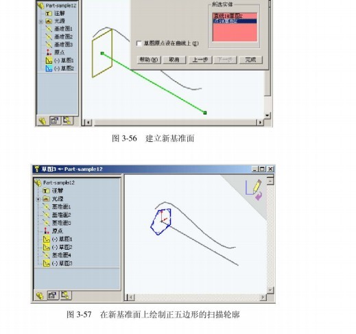

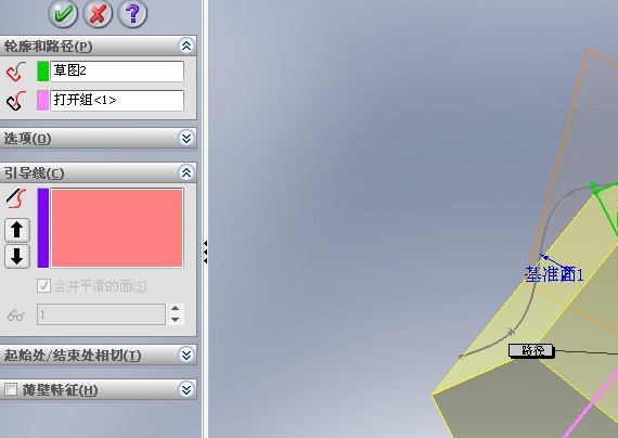

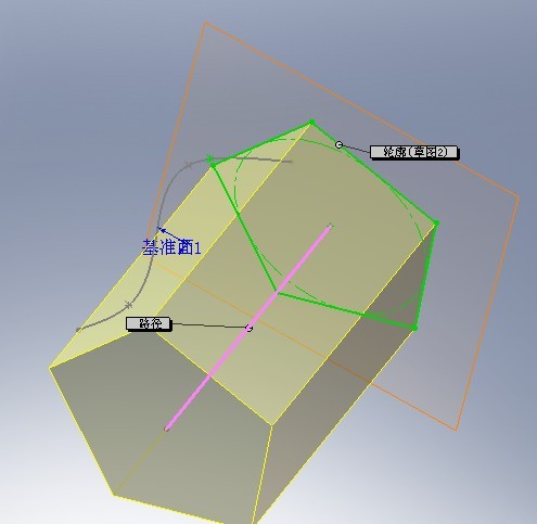

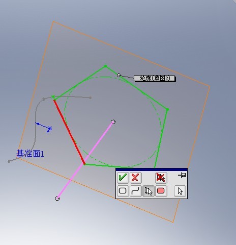

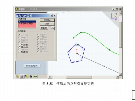

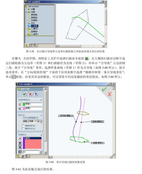

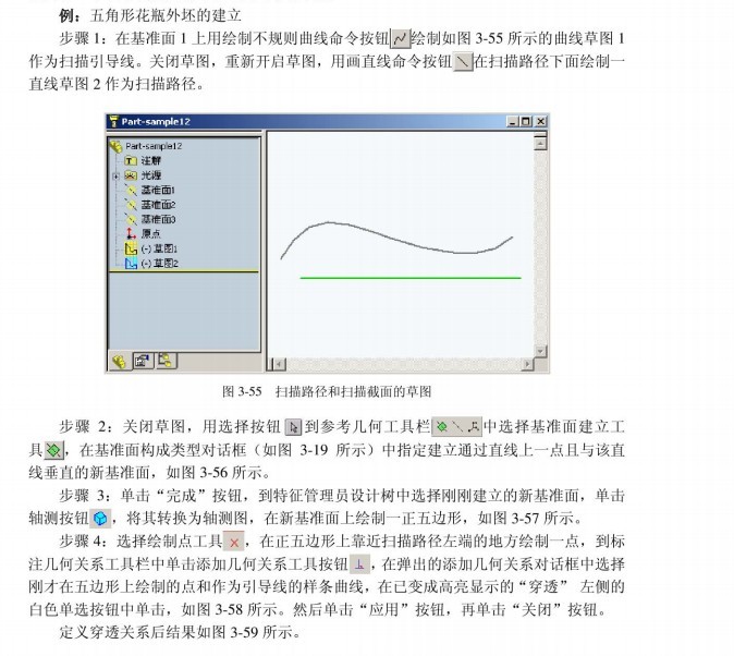

我按着教程画一个花瓶,就是一步一步来的,就是不行啊!
! Q8 f: z. m+ Z我把其中的一些用QQ截图抓下来,请大家指导我一下啊!4 q5 J" e3 H2 V: y6 u, Z
/ Y& I0 y: a- l6 [时不时我画的轮廓有自交叉啊,自交叉是这么一回事啊!
) u9 V9 U( P* M/ l8 f+ j
& E6 r9 r/ [: K) S% @[ 本帖最后由 tsjier 于 2009-9-29 05:19 编辑 ]
右下角的提示按钮好像正常的话不应该出现,
我点路径后就变成这样了
我点路径后就变成这样了
引导线我就根本选不上啊!
引导线我就根本选不上啊!
教程
教程
教程
教程
教程
教程
教程
教程
教程
教程

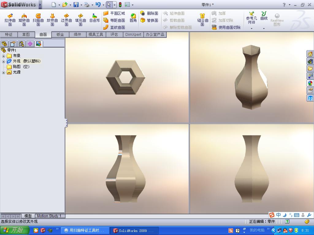

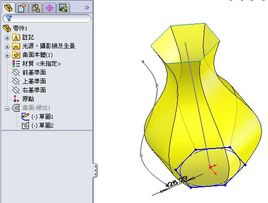

发表于 2009-9-29 08:36:14 | 显示全部楼层 来自: 中国广东深圳
刚才做了一下,如图,我想关键是1、你的引导线和轮廓穿透了吗?
- n& a9 P  l" o9 E8 C3 [" g- O+ O                                                    2、引导线样条曲线尽量完全定义(当然有时候没完全定义也能达到预期效果)
五角瓶.rar
160.85 KB, 下载次数: 14
