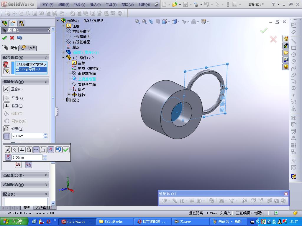

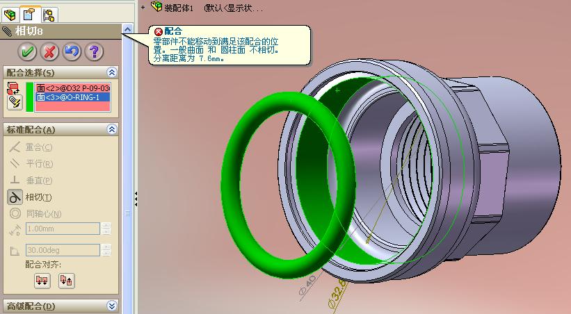

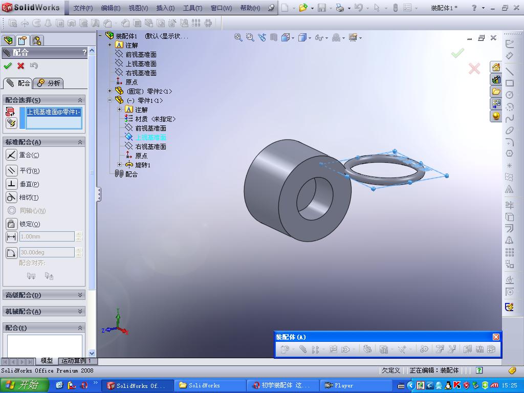

如图,要把这个O型圈放进去,配合条件该如何选择,我选了垫圈和体内壁,就只剩相切可选项了,是否还要添加辅助项目才能完成?具体操作还请详细指导,谢谢!

选择基准面(O型圈的前视、右视、上视)配合比较容易。) M  w# a4 \# B. w: Q( j7 ^& o

发表于 2009-9-28 10:49:19 | 显示全部楼层 来自: 中国河南焦作
先让密封圈与管件同轴
, ]9 i" a8 o. Q0 u0 S; T* V' Y然后再相切试试
 楼主| 发表于 2009-9-28 11:06:30 | 显示全部楼层 来自: 中国江苏南京
多谢二位指教!2楼所说我还是不明白具体的操作;3楼所说我已试过很多遍,结果如顶楼所述。

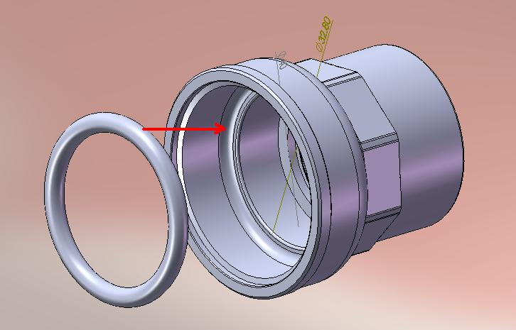

 楼主| 发表于 2009-9-28 12:36:38 | 显示全部楼层 来自: 中国江苏南京
我现在遇到的情况如图

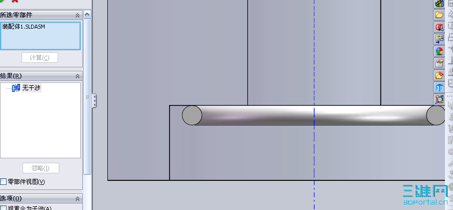

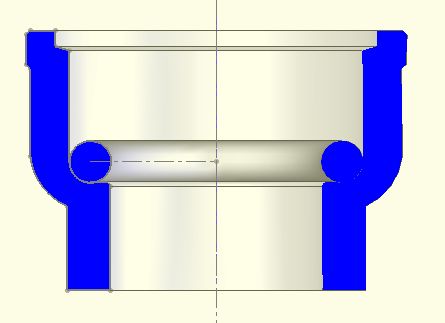

发表于 2009-9-28 14:44:31 | 显示全部楼层 来自: 中国陕西西安

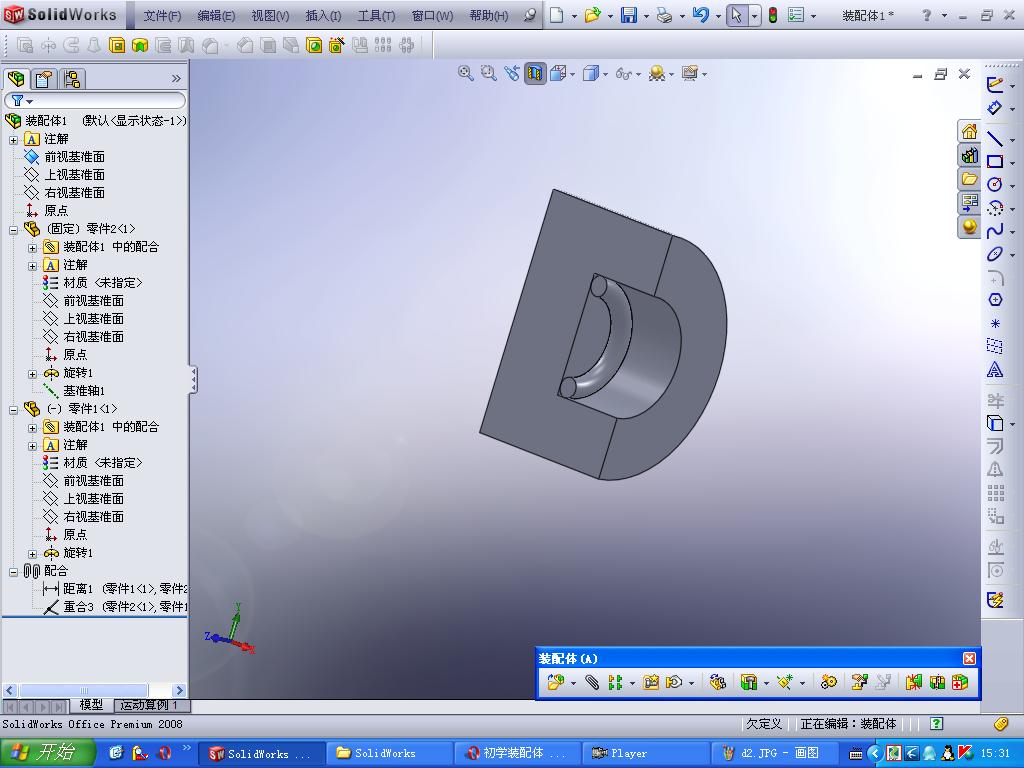

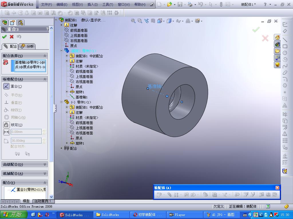

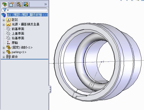

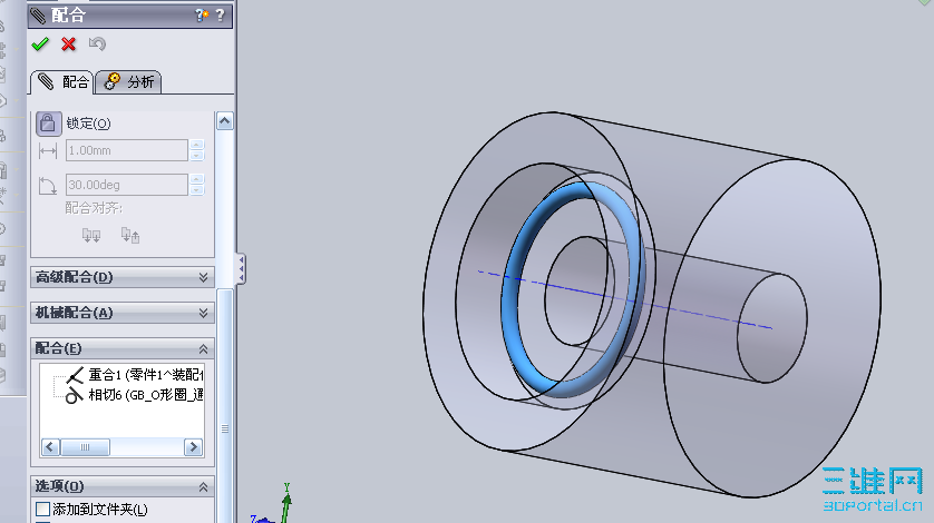

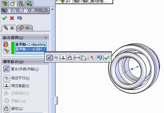

发表于 2009-9-28 15:35:38 | 显示全部楼层 来自: 中国上海
& [- _) b8 z# G8 \; g d2.JPG 2 W9 c! k' V' t( c* ]- v! C" S- B
' n% [. T' ]3 {加根基准轴 算好O圈基准面到底面距离 其他的看图吧

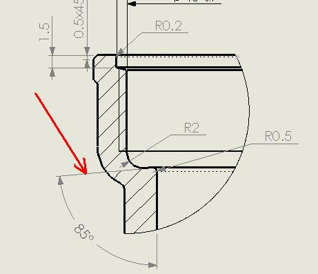

 楼主| 发表于 2009-9-28 16:27:30 | 显示全部楼层 来自: 中国江苏南京
多谢楼上两位老师的耐心解答,我在提问时可能忽略了重要信息(如下图,装垫圈的台阶面是带角度的),以致那么多人指点过后我仍然做不出来,非常抱歉!
 楼主| 发表于 2009-9-28 16:38:20 | 显示全部楼层 来自: 中国江苏南京
同轴问题已解决,就剩下垫圈和台阶的面接触问题了。
发表于 2009-9-29 21:21:27 | 显示全部楼层 来自: 中国浙江宁波
辅助面和接触面重合就好了!
发表于 2009-9-30 09:01:12 | 显示全部楼层 来自: 中国广东深圳
由于一般情況下o圈裝配后會壓縮,所以不必追求它們相切,直接給個距離才是正道。
发表于 2009-9-30 09:35:14 | 显示全部楼层 来自: 中国北京
o型圈的临时轴和管件圆柱面同轴,
) @$ U$ m# ?5 {% O, do型圈的表面和管件平面相切。

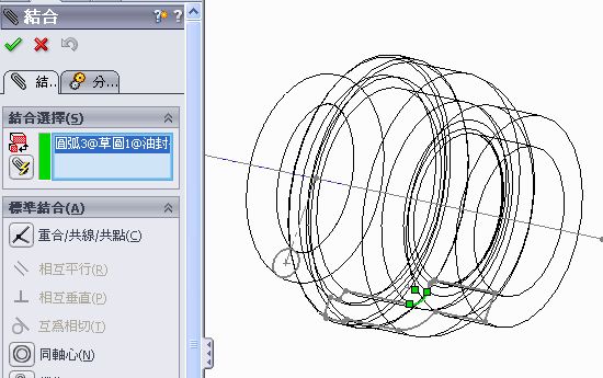

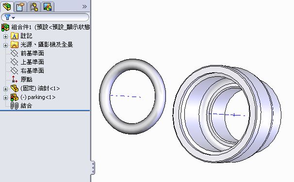

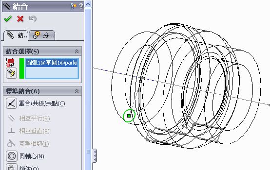

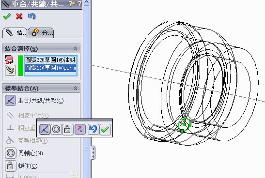

发表于 2009-9-30 16:56:36 | 显示全部楼层 来自: 中国广东惠州
o型環的配合如果運用草圖的約束很多棘手的約束可迎刃而解.8 T) O: Z8 g/ `% r
9 X/ Y" G" N  q5 d3 x先約束同心
# ~7 o( E- f1 F8 D( G顯示草圖選這圓線
$ Q: F; c$ F/ k4 J pk3.jpg
" l8 G" T4 E; w$ x7 `+ ]  C, [- ?再選要貼合的r角線) j, b# F, `# t3 S& J
pk4.jpg 3 k& ?3 ]: i; E7 t6 w
選同心約束,如果不同大小的圓選相切.$ U; n7 C- t. O6 B, ?
pk5.jpg % r3 I$ i( J$ a6 A
pk6.jpg ; m& n# q0 _/ P- p$ \/ H5 m

 楼主| 发表于 2009-10-2 19:31:40 | 显示全部楼层 来自: 中国江苏南京
回复 22# yearbyyear 的帖子
谢谢指导,我是江苏的,工作和阀门相关,但对于作图却没什么要求,我是业余自学充电的。以后还请多关照,谢谢!
 楼主| 发表于 2009-10-2 19:51:47 | 显示全部楼层 来自: 中国江苏南京
回复 23# danilso 的帖子
谢谢你非常棒的教程,但由于模型外部有六角,所以我是用拉伸成型的,R角是用圆角特征,在草图里没有R角线可选。你在教程里是草图旋转成型的,思路和方法我学习并记下了,谢谢!
