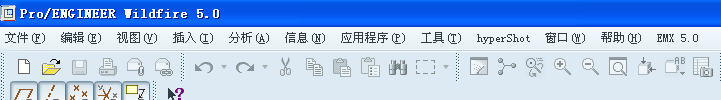

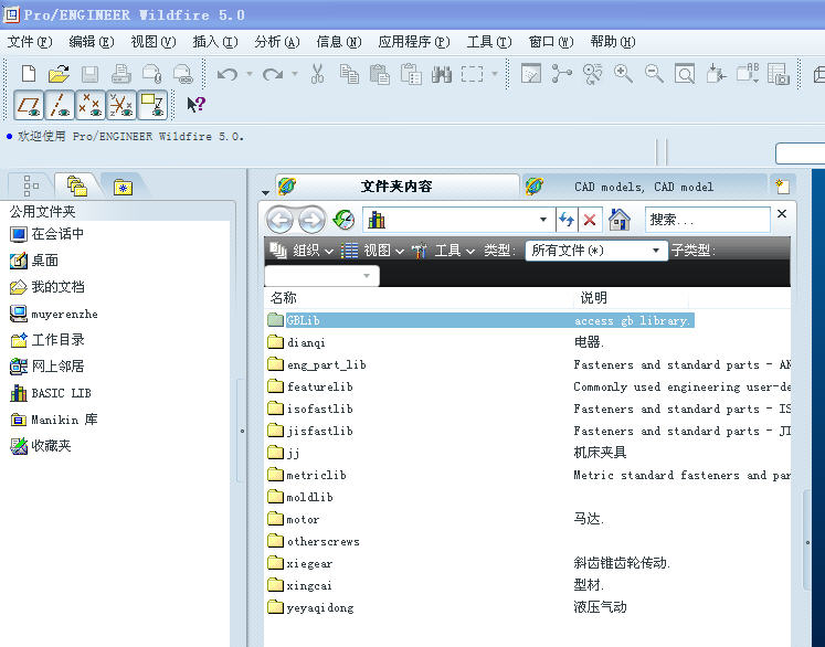

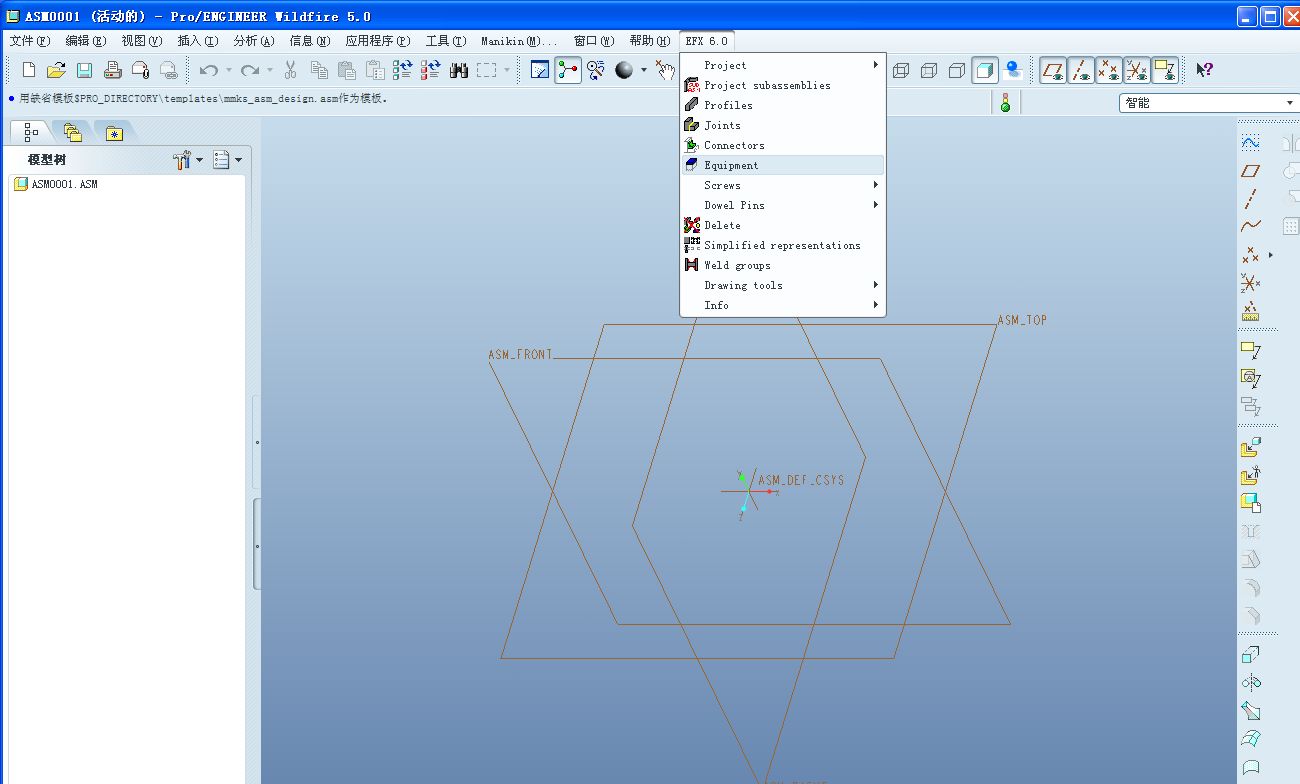

发表于 2009-9-26 13:53:13 | 显示全部楼层 来自: 中国广东广州
看你们在发牢骚,我就亲自试验下,我只是把4.0CONFIG里面的 下面2项粘贴到5.0的CONFIG里面,启动5.0,就有了下图。# k* |4 O  \# `9 a; W' u
9 r2 O4 {' h! V5 z  r) fpro_library_dir D:\PTC\objlib9 b" w0 _! l% o8 B! p, t7 q
pro_catalog_dir D:\PTC\objlib
发表于 2009-9-26 14:49:37 | 显示全部楼层 来自: 中国广东广州

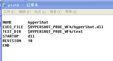

这个世界到底怎么了?有说的功夫还不如动手实验,我的HYPERSHOT怎么都挂上了,非要说是我运气好吗? 6 v+ A4 k+ ]% X+ T( I
! ~2 T6 `1 L5 B, s7 s! H; O
把4.0的PROTK直接复制粘贴到5.0里面就行了,其他什么都不用做。打开5.0,奇迹出现了。LOOK!

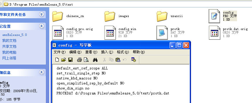

发表于 2009-9-26 15:03:51 | 显示全部楼层 来自: 中国广东广州
太激动了,又把EMX5.0挂上PROE5.0了,也很简单,把EMX5.0 TEXT 文件夹里的CONFIG内容直接复制粘贴到5.0启动目录的CONFIG里面就OK 了,LOOK!

EFX 6.0 也可以挂上: ?4 f7 S  D9 f: q$ \

 楼主| 发表于 2009-9-26 18:43:00 | 显示全部楼层 来自: 中国广东深圳
哈哈!谢谢各位呀!我好笨呀!把4.0的protok.dat复制过来,Hypershot 挂上了,标准件库的瀑布式菜单还没出来,但也可以用了,好了,我把4.0删了!
