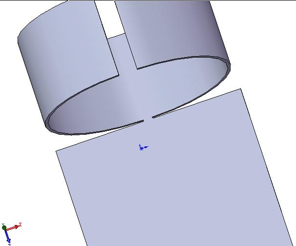

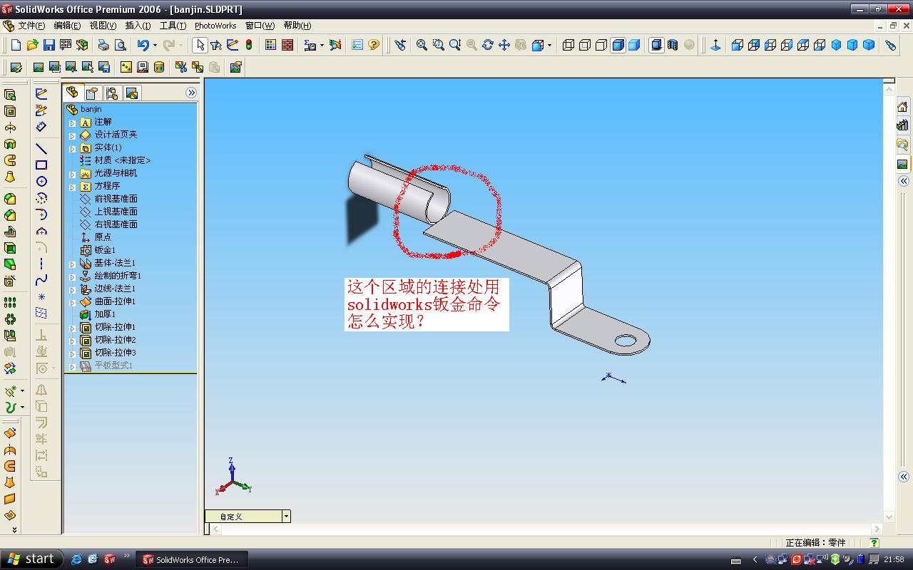

请帮忙指导下这个钣金零件怎么画 1!谢谢了1

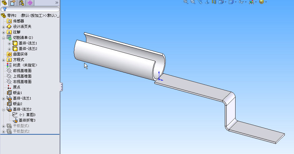

发表于 2009-9-25 08:10:09 | 显示全部楼层 来自: 中国广东韶关
如下图就可以做出0 X  d+ X' C' z+ i% t

跟版本没关系,我的2007,关键是那个圆环面不是真正的圆环,而是有个小平面
发表于 2009-9-25 11:48:13 | 显示全部楼层 来自: 中国湖南长沙
这不是一个好的想法,因为没有什么实际意义,今天心情好,做一个给你看看。

谢谢各位,能不能帮我画个零件,传个图档上来的 !
我是想着在那个链接处能不能用钣金里“放样”命令将平板和圆环平滑的过度。4 e2 L+ R1 Q& g# u9 Q1 R
