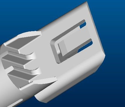

1,产品材质:POM,穴数:一模出四件
" B2 K! v) R8 y' s% B2,  2,如图所示,重点倒钩机构设计,软件不限。
& [5 \, l3 p& {0 f! X% l3,  3,合理的设计,版主会给以奖励。欢迎大伙参与。7 W" j) l+ r/ D, k$ h: e

要放开思维去考虑,比如前面挡你的路,怎么办?

看来模具设计版块缺少人气,出题目讨论少。只好公布做法。# ]" ]/ e1 A/ W4 I: C3 }- r  k
开模时,AB板分型面合闭,面板先脱开,完成滑块抽开,有足够空间让顶针把倒扣顶开,然后AB板分型面分开。(结构简练,但对制品结构和材质有要求,望大家触类旁通用到实际的工作中去)。5 y! n5 [6 z/ l# D# f% b3 Q. b
要结构图,跟帖子说明。择日上传!更希望大伙在工作中的心得拿出来一起分享和讨论!8 W+ Q% X" @( a6 c# W4 ^9 X$ [+ ~
